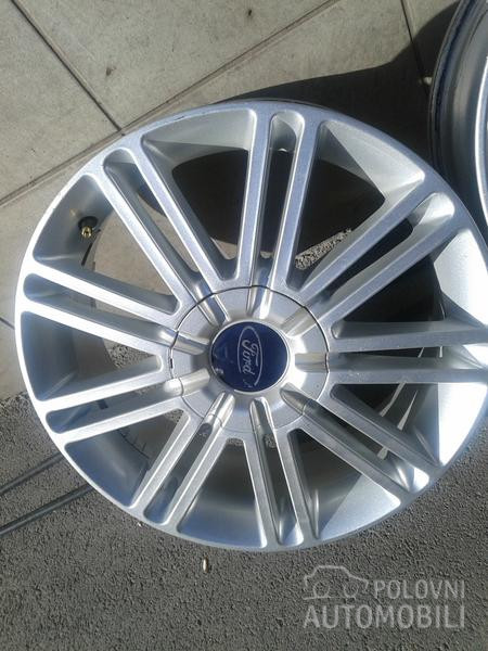

Đa mi se ovaj točak na njemu
SimkeFordMK3
Poruka: 718
Lokacija: Užice
Re: Felne
Poruka od SimkeFordMK3 » četvrtak, 15. okt. 2015. u 19:21h
I nama se baš 'đa :D
Je l' 17"??
Mare TDCi
Poruka: 397
Lokacija: Novi Sad- Kamenica
Re: Felne
Poruka od Mare TDCi » petak, 16. okt. 2015. u 00:50h
Po izgledu sve govori da jeste :D

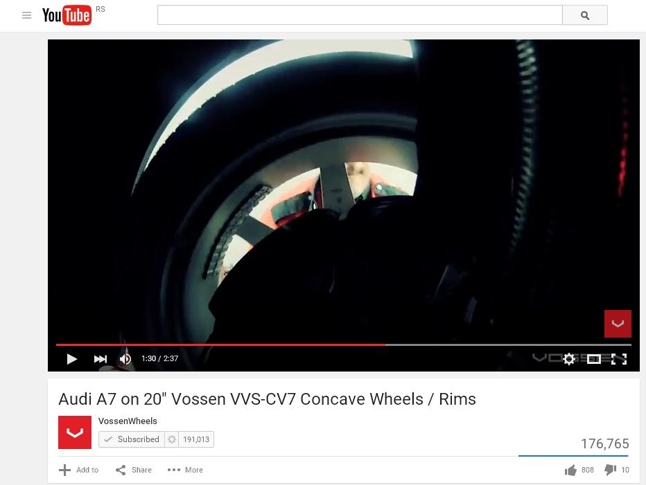

na onu pricu oko novog seta tockova i novih guma da imaju mnogo tegova..
vossen nove felne sa vredstein gumom 20" na njihovom promotivnom videu..ali ovo je strasno koliko tegova
