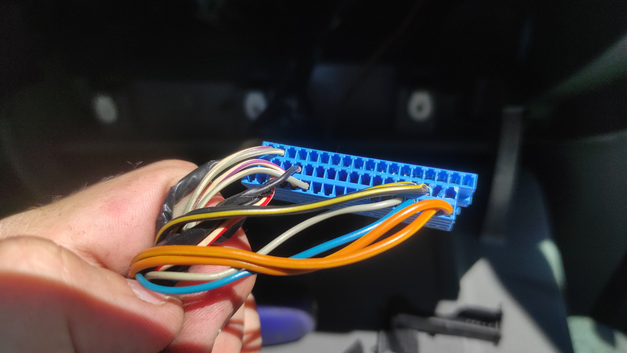

Poruka od Nedeljkovic » sreda, 22. sep. 2021. u 23:18h
Trebalo bi da radi, ima mnogo varijanti tog modula
Nalazi se iznad kasete kod zuvozaca, dakle izvuces kasetu pa iznad nje
Treba da ide iz radija snop od 15ak zica do modula od kojih dve idu kroz desni A stub na mikrofon (struja i uzemljenje)
Evo kako izgleda dzek koji ulazi u modul
