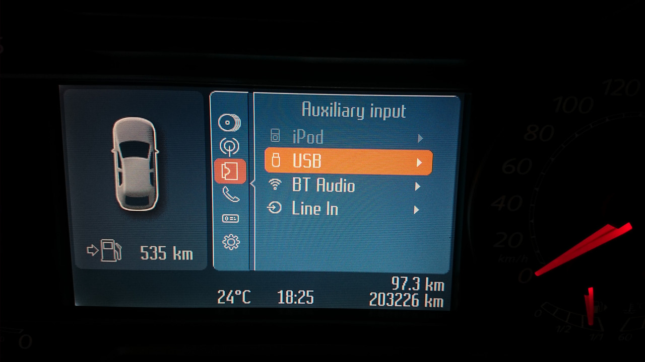

Poslato: nedelja, 16. jul 2023. u 16:39h
od salle1986
Браћо имао сам у мондеа мк4 блутут модул који је радио савршено
Али сам додао новији са стримовањем музике преко блутута и УСБ-а и ту је настао проблем.
На Сони ЦД-у се све види, повезује се и на УСБ и на БТ, улази у фолдере, пушта песме, приказује све али нема звука, преко дијагностике сам изменио подешавања блутут модула али и даље нема промене. Да ли неко зна шта би требало око ожичења да се мења, неки кажу да је можда потребно само заменити овај декодер
У овај са више жица
Сваки одговор би ми био од помоћи, хвала унапред.

Moguce resenje

Upravo to je potrebno u tvom slučaju, zameniti "patch loom" koji služi da preusmeri zvuk sa različitih izvora. On se nalazi uvezan u instalaciju ispod desnog A stuba (kod suvozačeve desne noge)
Imam jedan sa svih 8 žica, ako hoćeš mogu ti ga sutra poslati a možeš i na svom dodati žice samo ti trebaju odgovarajući pinovi za konektor

Pozdrav, imam isti problem kao salle1986.
Postao sam vlasnik kuge koji nije imao bt modul. Kupio i ugradio,sve radi ali nema tona i naleteo sam na taj " patch loom" dole kod desnog stuba. Znaci ni telefon kada pozivam nemam ton. Usb jos nisam testirao jer mi i taj kabel treba ( nisam siguran da li moze obican kabel- ima 4 pina unutra kao obican) ali predpostavljam da ni on nece davati zvuk. Da li ta izmena " patch loom" pomaze i kako da to napravim,kupim ili nesto tako. Molim za odgovor

Mislim da imam patch loom, ako ga nisam bacio poslaću Vam sutra i to će rešiti problem zvuka. Samo dostavu platite
Što se tiče USB kabla može da se preseče i da se na njega nastavi kabal sa ženskim USB portom

Slikaću i loom i šemu iz pdf-a. U principu ljudi su i prevezivali žice, iseku konektor, po šemu spoje 6 žica i sve radi samo što ja više volim ono "kako je Bog zapovedio" rešenje

Ja cu ponovo da se nadovezem da sam problem resio ugradnjom tog drugog dzampera sa vise zica i sada sve radi. Tacno je ono sto i naveo neko da se preko tog dzampera preusmeravaju neki zvukovi i mora biti sa svih 8 zica da bi sve radilo. Kod mene je fabricki bio sa 6 zica. Postavicu sliku,ovaj sto drzim je fabricki sa 6 zica. Hvala jos jednom na pomoci.
