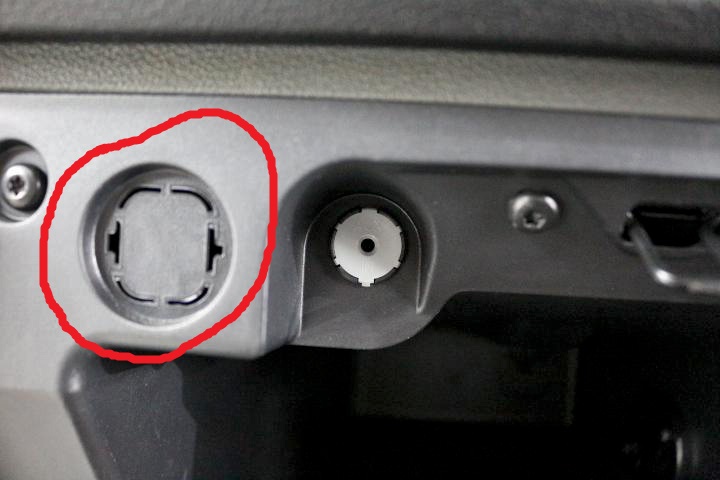

Zna li neko sta je islo fabricki na ovo mesto zaokruzeno crvenim na slici?
Poruka: 8357
Re: Sony kockasti/sema ozicenja, muke sa aux-om
Poruka od FM III » sreda, 13. feb. 2019. u 00:38h
Ili ako imaš već kabl onda samo uzmi adapter: https://gembird.rs/product/a35m35fl-gem ... 2%B0/19867
Ovo na slici možda za USB.
Poruka: 4746
Poruka od Nedeljkovic » sreda, 13. feb. 2019. u 01:29h
USB je kod mk2 fabricki ispod naslona za ruku

Poruka: 10007
Poruka od sasa_f1 » sreda, 13. feb. 2019. u 09:18h
E taj pljosnati moze. thumbsuph Usb nije, jer ga tada i nije bilo kao opcije koliko ja znam.
