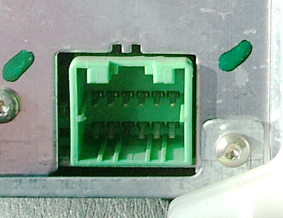

Sve riknulo i tjuner i cd preskace.Ocu da uzmem ovo svima dobro poznato pa me zanima sa koliko pinova je prikljucak za cd sarzer na 6000cd rds eon.Po netu i na ovom sajtu kazu da je sa 12,pa reko da utvrdim gradivo da ne narucim pa posle da se slikam sa njim.
evo linka od ovog adaptera ja mislim da je to to:

ako pise da je za taj radio,onda je to to,nema tu puno filozofije

Evo postavljen yatour al Izgleda da ne moze da se biraju folderi.tako da sam samo ubacio pesme I za sad svira.komande rade normalno I ovaj sto sam ja uzeo podrzava do 32gb usb.sa postarinom nemacka bec 58€.

Mislim da se folderi moraju zvati "CD1", "CD2".... "CD6" ( max 6 foldera) i mislim da po folderu moze 99pesama ili 999 pesama
. Ne znam tacno

Pročitaj uputstvo. Ja mislim da mora da bude CD01, CD02... pa do CD06 (jer toliko dugmića za izbor diska u šaržeru imaš na radiju)
http://www.ycarlink.com/pd_10527_Car-MP ... 2-pin-.htm
U svakom folderu možeš da imaš max. 99 fajlova, svaki od fajlova može da bude trajanja max. 99 minuta (to su ograničenja CD standarda, radio neće znati šta da radi ako ima veći broj pesama od toga)... mada kaže proizvođač i da bi trebalo voditi računa i o tome da pojedinačna pesma nije veća od 50MB, i naravno podržani formati su "samo" MP3 i WMA.3. Imposed folder naming system: CD01, CD02, CD03 ....
Doesn't read sub-folder and gets confused with other names in root of the drive.
4.Supports up to 15 folders (depending on the radio type) on your USB/SD.
