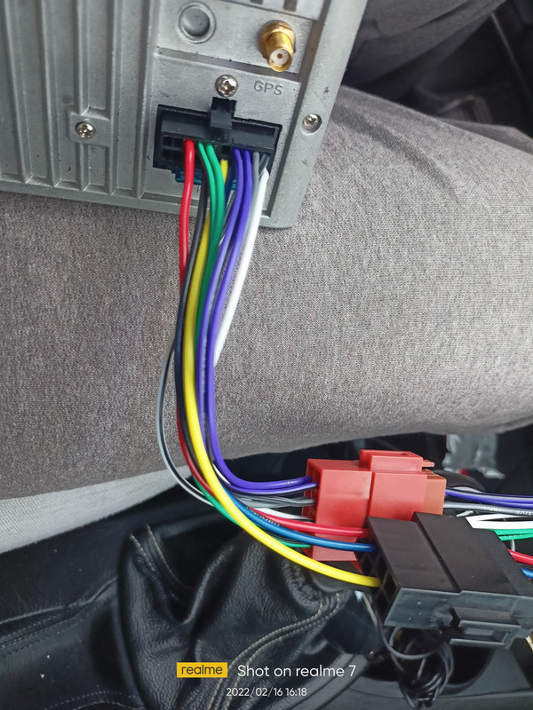

Jbt...
NEMA seme, NEMA oznaka na zicama koje izlaze iz radia.
Naravno da znamo gde su na Ford strani.
Ali nemamo pojma gde su na strani radia.
E ti ako si vidovit, javi mu koja je swc :)
Posle i moja baba to ume da poveze.
I leba ti... ne lupetaj, ako vec ne znas o cemu pricas, samo zbunjujes coveka.
"kineski" dzek je prelaz sa Ford na iso konektore.
A iso NEMA predvidjena mesta za kontrole sa volana.
Tako da na njemu NEMA zica za kontrolu sa volana, niti mogu da postoje ako je ISO.
Plus, na konktoru koji izlazi iz radioa, NEMA ni jedne "viska" zice, sve da kazemo da kineze boli uvo za standarde.
I ni na jednom radiu koji sam video (a video sam ih prilicno) te kontorle nisu bile na ISO konektorima, nego na posebnim, namenskim konektorima, koje covek jednostavno nema. Niti zna sta je koji pin na belom konektoru koji postoji na radiu, niti ima konektor za nejga....
Jbt... kako me ispizdi ovakvo zvakanje napamet... a pogledao nisi ni kako izgledaju konektori koji izlaze iz radia a kamoli nesto vise.
Da jesi... ne bi pisao gluposti.
bar citaj malo po netu, ako vec ne znas:

Cika Bole pogledaj ove dve slike i videces razliku.
Nije isti raspored zica na konektoru pa zato i ne moze da upari radio.
SlikaSlika
Naravno prodavac mu nije slikao drugi kraj da se vidi da li je isti raspored kao na njegovom kablu koji se kaci na radio.
I sada jedno pitanje za pokretaca teme.
Da li si kabal koji se kaci na radio dobio sa multimedijom ili si ga naknadno kupio?
Ovo je samo okrenut konektor na jednoj i drugoj slici... raspored je isti, samo se lose vidi na kojoj strani je "pimpek" za bravljenje na ISO (gore ili dole, ne levo ili desno).
Pogledaj recimo ovu:
"Pimpek" koji zabravljuje konektor, na istoj strani gde je i crna (dole ko sto i treba), isto i na slici koju je poslao Milan Panic
Crvena ne drugoj strani, isto na obe....

Lepo sam pitao pokretaca teme da nam odgovori da li je kabal koji izlazi iz radija dobio sa radiom kada ga je kupio ili ga je naknadno kupio.
Ako ga je dobio uz radio onda ga je prodavac zavrnuo za ispravnost istog.
Ako ga je naknadno kupio tu moze da bude problem oko rasporeda zica koje sluze za napajanje jer nije isti raspored za sve marke i modele radija, a konektor je na neki nacin univerzalan.
Kupio sam sve konektore , nista nisam dobio sem gps i kamere

E onda je stvar mnogo jasnija...
Trazi od prodavca originalne kablove koji su dosli uz nju.
To je nesto sto jednostavno ide uz uredjaj, i njemu ne sluzi ni za sta kada ga je vec prodao.
Osim ako ga je "nabavio" negde na parkingu...

Uz SVAKI uredjaj koji kupis dolazi NJEGOV kabl.
I ti kablovi su jako retko isti i odgovarajuci za bilo koji drugi.
Tako da...
Uz android je dobio kabl koji je za taj android (nibitno dal je android ili sta god, i razliciti android uredjaji imaju razlicite kablove).
Taj kabl pase uz TVOJ uredjaj i DEO JE TVOG UREDJAJA i trazi da ti ga posalje.
Da bi napravio ovakav, treba ti mnogo bolja slika, i puno zajebancije.
I kad malo pogledas, lepo je npr obelezena zica za okidanje zadnje kamere, KEY1 za daljinske komande...
Tako da od pocetka samo to pravi problem.
Ne mozes tak tako da ubodes prvi kabl koji moze fizicki da udje u uredljaj i da se nadas da ce to da radi :)

Nema neke preterane potrebe da ti salje slike kako su isle, posto je uz ovaj kabl sve jasno napisano. Mada naravno... nece da skodi.
Imas dupli ISO konektor, u njega ide adapter sa fordovog koji si kupio, ostale zice koje ti trebaju su obelezene...

A pola zica ne vidis gde ulaze u konektor, i samim tim, ne znas koji ti odgovara.
Recept da uredjaj "ispusti beli dim" :)
Sada si imao mnogo srece da je zveknuo samo osigurac na autu (ako je zveknuo samo on, sto jos ne znas sa sigurnoscu).
Kod ovakvih stvari... ne moze "ma lici, radice valjda"...
SVE mora da bude tacno onako kako treba. SVAKA zica, tacno na svom mestu, i povezana tacno gde treba.
Nije to komsinica, pa da mozes da je ubedis da ipak pristane :)

Tacno sam znao da je zajeb u rasporedu zica :doh:
Konacno smo dobili odgovor u vezi kabla.
Kao sto kaze cika Bole trazi od prodavca da ti posalje taj kabal sto ti je slikao jer jedino sa njim mozes nesto da uradis.

A koje su to dve kod njega?
One koje ne postoje?
Gde ce to da nadje SWC zicu?
Ako malo pogedas... kod njega se zica za daljinzac zove KEY1 (vrv ima i KEY2, ali se ne vidi na slici), a i to tek znamo kada smo konacno dobili sliku originalnog konektora.
Na stranu sto na dzeku koji je prvo prikazan, i koji si komentarisao, ne postoji nista od svega toga, vec samo goli cisti ISO, na kome nicega od toga nema.
A posto niko od nas nije vidovit, nije mogao ni da zna da taj kablic koji izlazi iz radia nije originalan. Mada je to bilo postavljeno kao pitanje, samo smo dugo ostali bez odgovora: viewtopic.php?f=42&t=36945&start=25#p635291
I poruku odmah iza toga je i Aca pitao isto.
Kinez ima zicu swc i ground(-)
Kinez nema zicu swc i graund sto bi video da si samo pogledao sliku konektora.
Ko se razume moze da prepakuje kineski dzek da bude profi ,ali moze i da se poveze zica na zicu i radi .
Kada se radi o kablicu koji je bio aktuelan u trenutku pisanja ove poruke, NIKO ne moze da prepakuje kineski dzek "da bude profi", posto nema sta da prepakuje, niti da ga poveze "zicu na zicu", posto nema zica :)

Sve je to u redu Bole sto ti kazes , nismo se razumeli. Ja nisam pricao konkretno o njegovom konektoru , nego sam spomenuo da je drugar povezao najobicniji mp5 kineski od 30e na fokusu mk1 bez kupovine dodatnih posebnih konektora sa opcijom za komande na volanu .
Decko je u originalnom postu pitao za komande na volanu pa racunam ako ikad uspe da ga upali nije lose da zna .

To opet zavisi od konkretnog uredjaja, i isto nema opsteg pravila.
Kod nekih to radi bez problema, kod nekih radi delimicno, a ima i varijanti gde ne radi uopste.
Sve zavisi sta je konkretni brat Kinez predvideo kao moguce vrednosti otpora na ulazu za daljinske komande.
Kod auta koji imaju daljinac preko CAN-a... osim ako je medija bas namenska za tacno taj model auta... mora adapter, i to opet namenski adapter za taj auto.
To ovde nije slucaj, ali kazem... ne postoji jednostavno opste pravilo.

Multimedija je crkla , otisao je TDA 7850 kasa njega zamenim videcu da li je jos nesto crklo ili nije.U medjuvremenu mi je stigla kinez multimedija 40e , upalio ga i radi , interesuju kako povezati kameru i komande na volanu , pise da ima komande na volanu, slikacu danas i saljem slike sta je i kako trenutno povezano, da li sam nesto propustio oko povezivanja ili ne.
