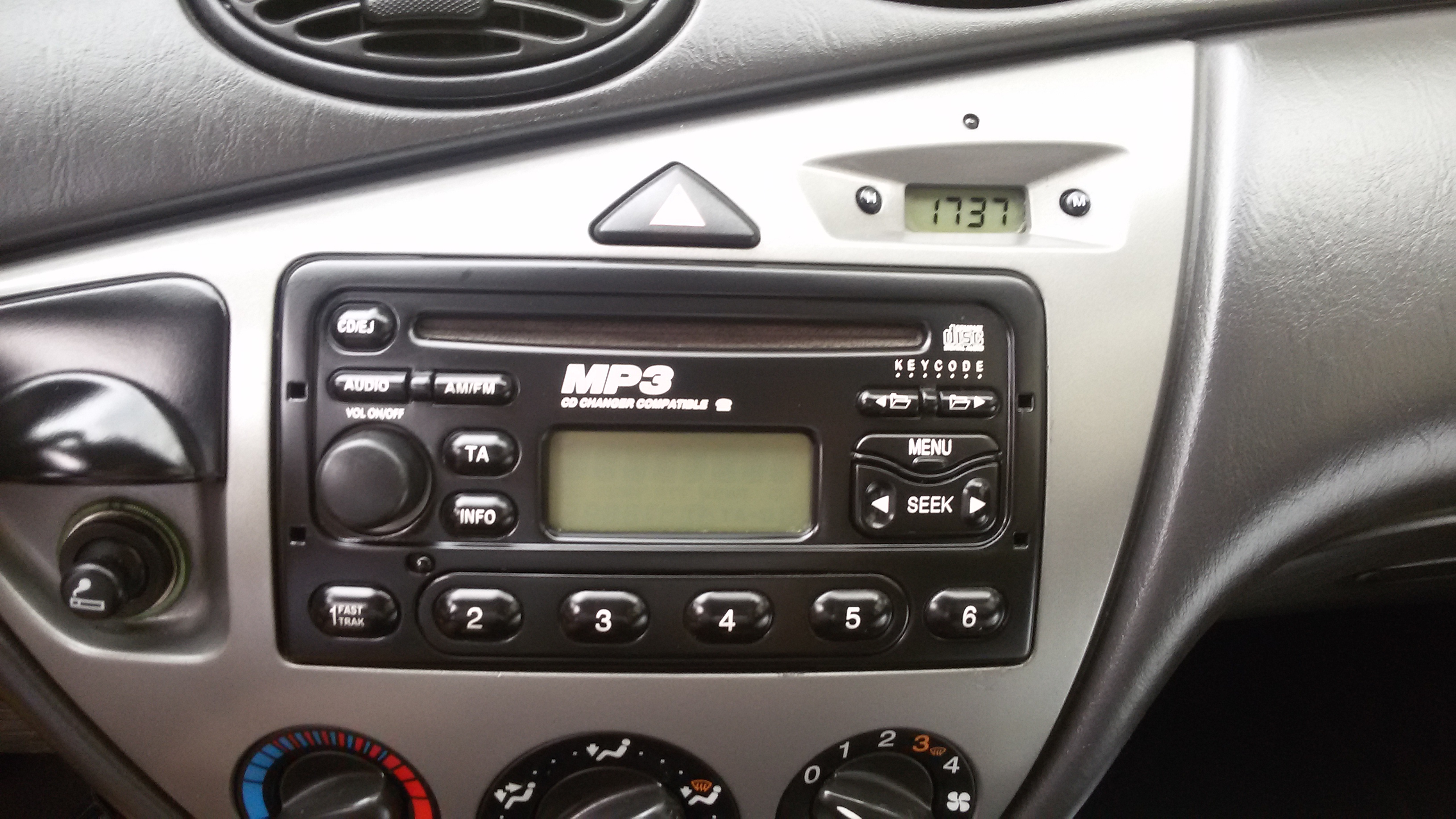

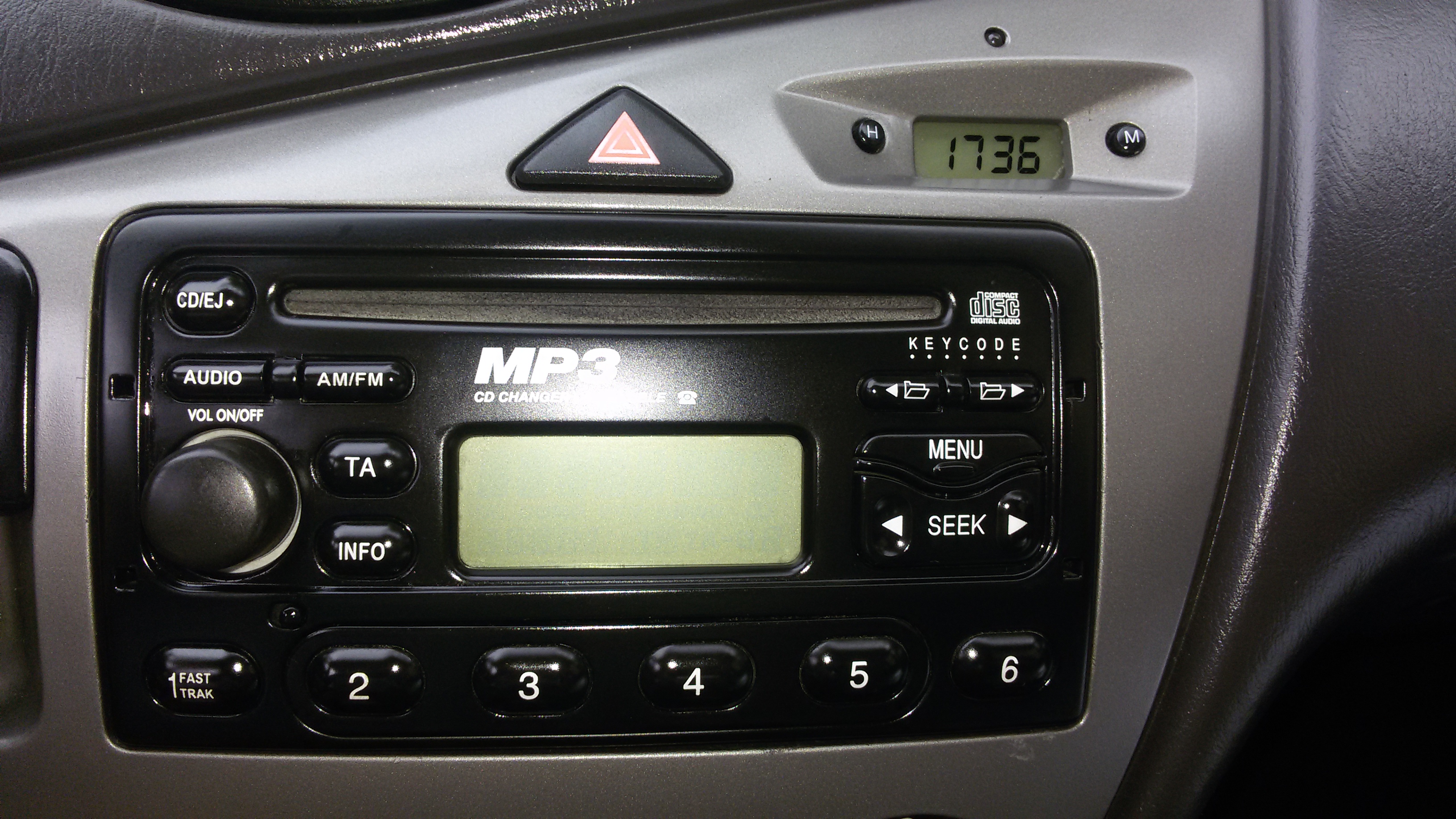

Kupio sam odgovarajući Yatour uređaj za njega. Pratio sam uputstva i sve sam uspješno spojio.
Na Verbatim Store 'n' Go USB od 4 GB sam stavio nekoliko pjesama u MP3 formatu i kada sam ga ubacio sve je bilo kako treba dok nisam prebacio na CD kada mi se pojavio isti ovakav problem
Onda sam vidio i drugi video od iste osobe i shvatio da treba da napravim šest foldera na USB-u koji će se zvati CD01, CD02, CD03, CD04, CD05 i CD06. Baš kao što piše i u uputstvu, ali ja to nisam odmah vidio. Napravio sam tih šest foldera sa istim takvim nazivima i u svaki od njih ubacio po nekoliko pjesama u MP3 formatu.
Ali, opet imam isti problem.
To njemu riješilo problem, jer vidim u komentarima ispod videa da je on napravio tačno šest foldera.
Šta da radim? Da li da napravim 99 foldera ili da stavim po 99 pjesama u ovih šest foldera? Ili je do USB-a? Vidim da podržava samo 2.0 USB-ove. Na ovome ne piše koja mu je brzina, ali predpostavljam da je 2.0.
P.S. Nadam da je stvar u tome oko ovih fodlera, jer mislim da radi sve kako treba. Gori LED lampica, ali problem je isti kao iz videa.

BojanM je već objasnio u ovoj temi, samo je ostalo nejasno kako treba nazvati tačno foldere cd1,CD1,CD01 ili cd01.BojanM piše:... Kod Yatour-a za Ford imaš šest foldera koji imitiraju 6 diskova u šaržeru, i na svakom "disku" po 99 pesama, od kojih svaka može da bude dugačka maksimalno 99 minuta (što je maksimum koji CD-audio standard podržava)...

Pa, uradio sam to. Napravio šest foldera i zovu se CD01... ... CD06. U svaki stavio po nekoliko pjesama u MP3 formatu.
Možda što je USB formatiran kao NTFS, a ne kao FAT32?

Riješio sam. Formatirao sam USB kao FAT32 i radi.

Naravno FAT16 ili FAT32 je neophodnost. Generalno su sve začkoljice objašnjene na sajtu proizvođača: http://www.ycarlink.com/pd_10527_Car-MP ... 2-pin-.htm
Ono što je meni, recimo, zadavalo glavobolju je redosled pesama... pošto mi se ne sviđa kako radi shuffle algoritam na radiju, odabrao sam da napravim sopstvenu kompilaciju sa tačnim redosledom pesama kako mi se dopada... Međutim, Yatour ih reprodukuje redosledom kako su fajlovi kreirani, a ne po redosledu imena, pa čak ni redosledu kopiranja na karticu. Postoji više programa za tu svrhu, ja sam koristio Nirsoft Bulk File Changer.
Inače je iz nekog razloga taj "CD 5-13", kojeg prikazuje na videu, i kod mene "default" na koji se uređaj pozicionira dok se prvi put (tj. posle dužeg stajanja) uključuje... ali posle toga nastavlja odakle je stao.
P.S. Trebalo bi da radi i sa USB 3.0 fleškama, pošto bi po standardu trebalo da budu kompatibilne naniže (tj. da rade i na USB2.0 uređajima, samo smanjenom brzinom)... ali je u svakom slučaju bolji izbor SD kartica od 2-4 gigabajta.
