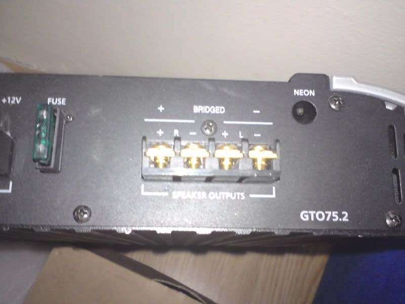

U sustini mi je svejedno,naponski su vec provuceni,sad da li rasturao levu ili desnu stranu da provucem signalne isto mi dodje. Samo se plasim da ne bude kratko,jer pojacalo mora na levu starnu gepeka zbog naponskih. Sad krecem u akciju,javljam veceras sta sam uradio. Shomi,kad smo vec kod ovoga,kako se bridzuju dva izlaza?
gledano na slici,dva leva na plus od woof-a,dva desna na minus?

Ne mozes da bridzujes dva izlaza,bridge ti je samo jedan izlaz predvidjen za woofer.I vezuje se na prvi plus i zadnji minus kod tebe.

da kad bridzujes...privezes levi plus i desni minus... i to ti je to...

Sve sklopio i povezao,u bridge!
Mnoooogooooooo gruva,moram malo da zavrnem pojacalo,na bilo kom rezimu na plejeru i na rucnom podesavanju bilo kako,woofer udara kao blesav,mnoogo jako. Drugari hvala puno na pomoci
