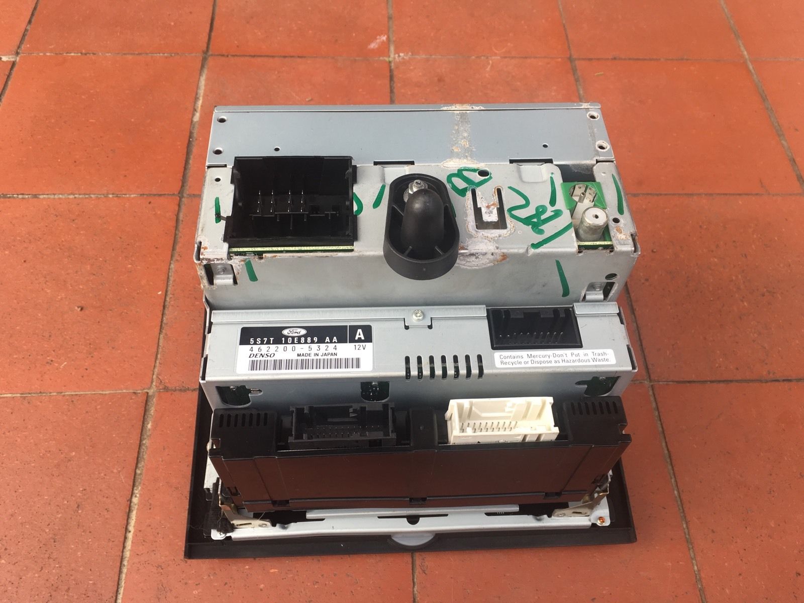

Zasto beskorisna, posto ovih dana rovarim po netu oko toga..., ha je imam?!
Sve ostalo je top, snaga; kvalitet zvuka , sarzer od 6kom u gepeku( audio format), dvd na samom uredjaju cita mp3, u kaseti aux 3.5mm tu sam povezao lumiu koju inace koristim samo za auto zbog licencirane here drive navigacije i u ovom slucaju ta muziku.
Tragam za manualom za povezivanje "video input" , cak vidim da su ljudi povezivali dvd player i rev. cameru. Ima i drugi dvd rom u gepeku ispod chargera i obloge, tu je ovaj cd
I mislim da tu mozda lezi resenje funkcionalnosti ovog navi-a uz adekvatne nove mape koje idu u prednji dvd rom
Ako se ne varam, poslednji update maps za ovaj uredjaj je bio 2007-8 na ovaj softver. Obzirom da ima dva drive uredjaja i da ovaj u gepeku nije dostupan bez skidanja obloge
,cenim da sa njega koristi software i da njegovim podmladjivanjem mogu doci u obzir novije mape ( naravno ako je compactibilan sa starijim uredjajem).
Sve ovo zvuci prosto i izvodljivo u teoriji i to je moja polazna tacka za istrazivanje, pa videcemo. Uredjaj je denso, navi uredjaj je blaupunkt Travel pilot DX, inace.
A sto se tice ugradnje istog u auto koji ga nije imao u startu- mislim da bi se taj projekat zavrsio suicidom. Previse je komponenata za zamenu.

Zakljucio sam i da je denso netolerantan na inprovizacije i neuke akrobacije sa softwarom pa moram prvo dobro da se informisem da ne popusim neki lock.

Uglavnom su u pitanju konverzije na android, nettop, ropsbery preko multimedia adaptera ili uradi sam plug in varijante sa switch-om za hdd, dvd ili rev cameru.
Ukratko, dosta posla, ulaganja i vremena kojeg ja nemam. Nekada me to nije mrzelo ali sada nema sanse da sve pocupam i unesem u kucu na sto pored dvoje male dece.
Poslednji update mapa koji sam ispeo da upratim je 2011( ima i srbija). Mada, nisam jos iscrpeo sve ideje :-), samo da je vremena.
U opticaju je i dvdplayer za auto koji sam doneo iz ch i ceka svoje vreme vec 2 god(to bi bio treci u mondeu) i neki monitori za klince pozadi
Uredjaj ima potencijala za budzenje i dodavanje koje cega ali sam se ja izgleda umorio od budzevina, ceo zivot sam vukao neke kablove i razglase, bine, predajnike, linkove....

Postoji mogućnost da se uradi update softvera na verziju 4.40. Sa tom verzijom softvera čita mape iz 2009-2010 gde su prvi put izbacili i mape za istočnu Evropu u kojoj se nalazi i Srbija. Skinuo sam mape i software samo mi treba još petlja da probam update jer može da se desi da ne očita disk pa da dođe do pucanja starog software-a. Nažalost uz auto sam dobio samo originalni DVD sa mapama ali ne i disk sa originalnim software-om tako da bi se svaki neuspešan update rezanog software diska pretvorio u pakao u potrazi za originalnim diskom da se sistem vrati na staro. U principu i software iz denso uređaja iz jaguara bi završio posao ali i to je vrv muka naći. Diskovi se režu u programu imgburn,na najnižoj brzini,software ide na obavezni dvd-rw,mape istočne evrope na dvd-r a mape zapadne evrope na dvd+r dl zbog veličine i režu se u booktype. Sve u svemu ako neko ima originalni software bilo koje verzije neka se javi pa da se igramo.

To je operacija visokog rizika.... Mnogi su ga "zakucali" da update-om

Uvek može da se vrati originalnim software-om.

Ako imas

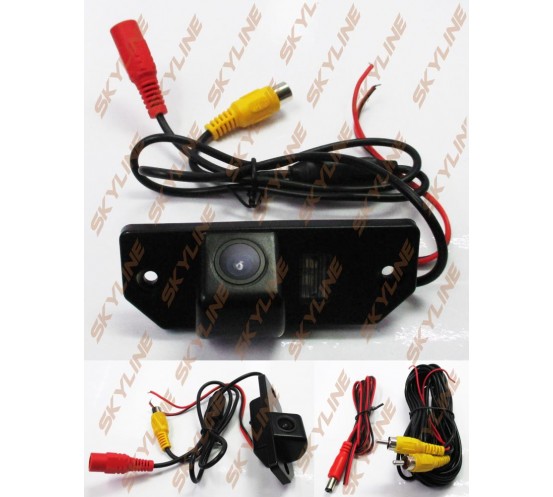

Da priupitam ovde za rikverc kameru,gde se povezuje od ove cetiri dzeksne ako neko zna?
ako je kamera sa ovakvim prikljutcima
nesto mi bas nepasu sa kamere na ulaze u uredjaj

Nece moci bez hiruske intervencije :-)
Ako si bas resio potrazicu shemu veze, video sam je negde na netu pa nosi kod elektronicara.
Uredjaj nema a\v input opciju u fabrickom izdanju, tj selektor (taster) za odabir izvora video signala. Postoje adapteri za fabricke navy uredjaje pomocu kojih mozes prebacivati sa standardnog na sekundarni izvor video signala ( rev camera ili dvd player) ali je u pitanju isplativost projekta ako se uzme u obzir dostupnost i cena android urrdjaja.
Ali je svakako izvodljivo.

Kod mene imam posebne izlaze pa ide lako.A ovo ako uspes svaka cast

Na istom uredjaju? Ovo moze, radili ljudi

Nije na istom nego samo mu rekao da je kod mene bilo lakse.
Pa u principu sve moze ali malo je mucno.
Zato svaka cast ako odradi.A kamera pozadi vredi za sve pare

Iskreno,ja to da odradim (da otvorim,spojim na tamo neku plucu,sklopim i sve da radi kako treba) srazmerno je operaciji na mozguduratecHE piše:Nece moci bez hiruske intervencije :-)
