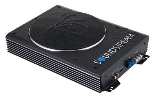

Pozdrav svima, razmisljam da ugradim neki aktivni vufer, jer nisam bas najzadovoljniji basom koji dopire iz fabrickih zvucnika...Trazicu nesto na ovaj fazon:
Mali, tanki vufer, koji moze da se stavi ispod sedista ili da se ugradi na ivicu gepeka i da ne zauzima puno prostora. Zelim samo malo da upotpunim fabricke zvucnike, nista vise.
Imam klasican 6000CD radio, sve sto mi mozete reci oko povezivanja vufera sa fabrickom instalacijom i potencijalnim komplikacijama bi bilo dobrodoslo...

Zaboravi, nemaš predizlaz na fabričkom plejeru.
Samo da ugradiš neki aftermarket plejer koji ima predizlaz za woofer.

Nije problem linijski izlaz, nego je problem što je priloženi aktivni vufer loš. I svaki takve konstrukcije.

Stavio sam taj vufer samo kao primer tipa, ne jurim bas taj model...Hteo bih samo malo da pojacam bas, ne da mi se tresu prozori i da mi kutija zauzme pola gepeka...

To što ti hoćeš ne može. Ako hoćeš da to zvuči kako treba to mora da zauzme prostor, mora da ima kvalitetan linijski signal. Ako hoćeš malo bolji bas vidi nađi bolje zvučnike koje možeš da staviš umesto fabričkih.

Ako pričamo o zvučnicima da, ako pričamo o pojačalima da, ako pričamo o HiLevel - LowLevel konverterima ne baš. :) To je prosta pasivna stvar. Jedan otpornik od recimo 10k na plusu od zvučnika i jedan od 1k na minusu. Bukvalno dva otpornika sa snagom od recimo 1W. Uz išta znanja sa lemilicom može da se napravi.

Generalno svaki pasivni woofer ima i "visoki" i "niski" ulaz. Imena im govore o visini napona koji tu dolazi. Niski se vezuje na predizlaz sa HU putem činčeva. Visoki ulaz se vezuje paralelno nekom od zvučnika i pritom ne remeti bitno odnosno primetno jačinu zvuka na tom zvučniku.
Koristio sam aktivni woofer u obliku cevi povezan paralelno nekom zvučniku i bio apsolutno zadovoljan. Suludo je pričati o nekom kvalitetu zvuka u autu kad se uopšte ni ne sedi u stereo zoni za početak, a da ne pričamo o tome koliko vozilo nije ni blizu dobrog akustičnog prostora, pa sve do toga da se pažnja u toku vožnje posvećuje samoj vožnji a ne besprekidnom osluškivanju da li ozvučenje radi vrhunski. S obzirom koje su sad cene aktivnih vufera, sasvim odlično odradjuju posao za te novce.
