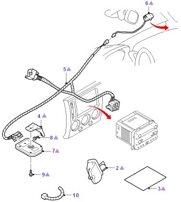

Re: Sony sa BT modulom
Cudi me da je tema toliko neaktivna, sto govori da ljudi nisu zainteresovani i da nisu obradjivali taj segment...ali ajde sad.
Ja cu je istraziti do kraja i barem neka ostane ako nekome bude iteresantno da pogleda.
Do sada sam skapirao da je radio samo dobar preduslov za ostvarivanje BT bezzicne konekcije u automobilu.
Ali sam skapirao da je I radio koji sam imao a to je Ford Audio 6000 CD isto mogao da bude prikljucen.
BTW. Sony je Sony, makar je lepsi!
Kljucne komponete su:
1. Radio aparat sa podrskom za telefon
2.Instalacija koja podrzava celu tu "igranku" I koja mi je u ovom trenutku najverovatnije najveca prepreka.
3. Bluetooth modul koji se kaci na tu instalaciju
4. Mikrofon koji se takodje kaci na tu instalaciju
Naravno, ovo je sve teoretisanje.
Dalje, Sony radio mora da ima firmwere koji je 5x-xx-xx ili veci.
Najzeznutija stavka je instalacija. To je ona gomila zica koja se provlaci kroz kola I zalazi u svaki coskic gde god ima potrosac ili modul ili senzor.
Ako je fabrika spakovala instalaciju sa slobodnim i predvidjenim dzekovima za pomenuti BT modul i mic, onda je dobro. Ako nije...ne znam dalje.
Dzek za BT se nalazi iz kasete(gloveBox) I dosta je dobro sakriven u snopu instalacije i izolacionog materijala.
Dzek za Mic se nalazi u snopu instalacije koja se nalazi kod glavnog kabinskog svetla iznad retrovizora. Tu bi trebalo da je I plastika sa izrazom za Mic, I bez obzira sto on fizicki nije tu, bitno je da je prikljucak za isti tu.
Ako sve to imate, trebalo bi da ste dobri!
Ostaje samo da kupite modul i bilo koji mic I trebalo bi da je sve OK
Godiste mog auta je prelomno, tako da nisam siguran sta cu I da li cu naci, ali obecava sto imam plastiku koja ima rupu za Mic iznad glave!
Videcu kad raskupusam kola, a to ce biti sa prvim lepim danima.
PS.E da, ispostavilo se kao problem da se nadje taj BT modu. Zvap sam Simo^Gile I Sole, I nemaju...nisam to ocekivao>
Ako neko zna za neki slupani primerak, nek javi
