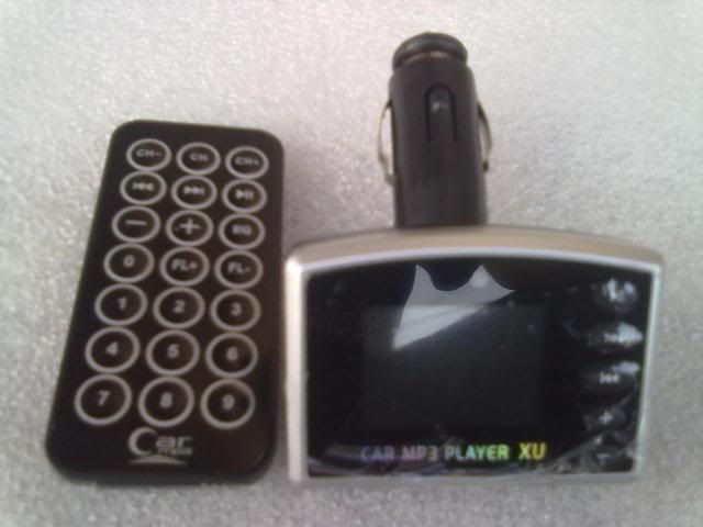

Najjeftinija varijanta je ovo
malo skuplja
a ako ti treba jos neko mesto za upaljac imas ovo
nista ne petljas oko struje, samo ovo ubacis u upaljac, u njega karicu, podesis radio i ovo cudo na istu frekvenciju i uzivas.
Ja ovaj produzetak ubodem u upaljac i ubacim ga u ladicu zajedno sa ovim uredjajem jer cesto zaboravim da napunim bateriju na telefonu pa je stalno tu usb i kad je prazna ja ga metim u ovo mesto za usb i punim bateriju.

Transmitter sam probao, i ne svidja mi se kvalitet zvuka. Ipak je kabl kabl.
