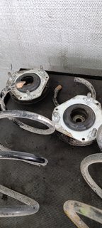

Јуче кренуо на пут и на Фрушкој у једној оштрој кривини нешто пуче. Прво сам мислио да сам закачио неки већи камен, али онда је почело да лупа код десног точка. Окренуо се, вратио се у НС, данас отерао код мајтора. Замењене обе опруге и шоље. Судећи по рђи, изгледа да се је већ била напукла и да се држала на једном танком делу.

Desava se, nisu ni one vecne

Сада је неких 2цм виши напред. Значи да су баш били лоши.

Uglavnom sve nove opruge podignu auto u odnosu na stare umorne.
