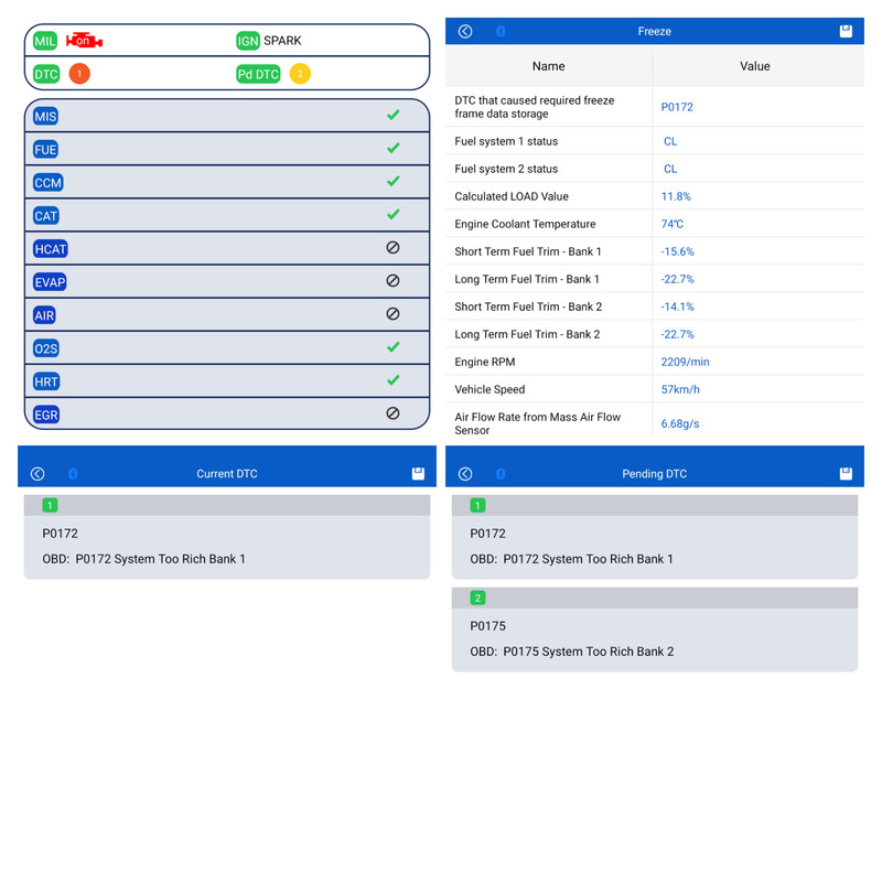

Ja sam tek sada provalio da meni MIL sijalica ne radi. A čini mi se da jeste kada smo o tome pričali. Čak sam tada i proverio, koliko se sećam.
Nebitno. Sada ne radi, a jeste aktivirana..
Polazim nešto kasnije na posao. Za sada sam izbrisao greške, a sutra da vidim šta mi je dalje činiti.
Prvo da naučim koje mogućnosti ima ova dijagnostika, tj gde šta da tražim/gledam, pa
da vidim i za one parametre koje ste rekli da proverim.
Danas sam naučio da pažljivije proveravam da li neka od sijalica na instrument tabli ne radi.
Ozbiljan propust, priznajem..
@stevanovic019
- Poruka: 21713
Re: Focus mk2 1.6 Ti-VCT - neravnomeran rad na oko 2.000 rpm
osim ako ti neko krišom nije ubacio neki v6 ili v8 motor, sumnjam da možeš da imaš p0175 grešku
P0172 ok, prijavljuje prebogatu smešu i prevelika je korekcija od strane PCM.
Neki standardni uzroci mogu biti, manjak vazduha (prljav filter vazduha), višak goriva od strane neke dizne ili više njih, problem sa regulatorom pritiska goriva, zaprljan ili istrošen MAF senzor koji daje pogrešne vrednosti.
- Poison
- Poruka: 22
- Član foruma od: subota, 17. avg. 2024. u 11:13h
- Lokacija: ZA
Četiri klipa. Barem sam toliko svećica zamenio, haha.
Filter je zamenjen pre oko 5.000 km. Jedino da je filter takav.. loš.
Kada sam sređivao poklopac kućišta filtera vazduha, filter je bio prilično čist.
Ostaje da vidim za ostalo.
MAF sam čistio alkoholom, nedavno. Znam da ima sprej tome namenjen.
Videću da li može da se proveri da li je ispravan.
Ima opcija i videti koliko misfire imam na cilindrima. Nešto razmišljam da i to može biti uzrok, ali ovo baš laički.
Svakako - sledi jedno po jedno.
Hvala na smernicama..
@stevanovic019
- Poruka: 15169
Nevolja je sto ako ti dijagnostika prijavljuje problem koji postoji samo na V motorima (bank 2 ne postoji na rednim), ko zna sta jos prijavljuje kako ne treba.
