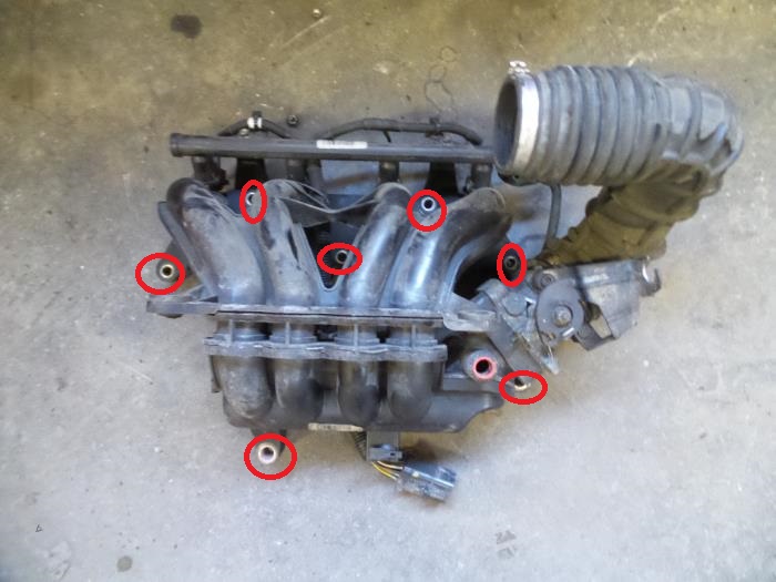

Imao sam problem sa obrtajima na istom tom motoru, isto su isli gore-dolje. Takodje se desavalo da ler gasa uopste nije bilo. Sto se tice gusenja to mi se nije desavalo. Dijagnostika je isto pokazivala problem sa prvom lambdom, ali je (makar kod mene) bio problem da motoricem ler gasa. Inace to je cest problem kod tog motora. Motoric ler gasa se nalazi sa zadnje strane usisne grane koja se mora skinuti. Sav posao je pola sata-do sat.
Ova dva donja srafa se odvijaju torxom, malo su nepristipacni.
A ovaj dio ti treba
Dihtung na usisnoj je gumeni tako da ga ne mjenjas.

Ne pravi mi neki problem ali me zivcira i nema da zalece vise od kada sam zamenio sondu ali sve ostalo je isto samo u manjoj meri. Motoric treba da se zameni ili nekako ocisti ili sta vec?
Poruka: 1451
Re: Ford fiesta 1.3 Duratec 2005 - neravnomerni obrtaji u leru i gusi se u vožnji
Poruka od DzoniPv » sreda, 23. mar. 2022. u 14:51h
Ja ga nisam cistio vec sam uzeo novi. Ja ti pisem sta je kod mene bio problem, ne znam moze li kod tebe biti neki drugi uzrok, ali po internetu sam nalazio da dosta ljudi sa istim motorom ima taj problem. Ako imas imalo smisla za majstorluk i sam ga mozes zamjeniti.
