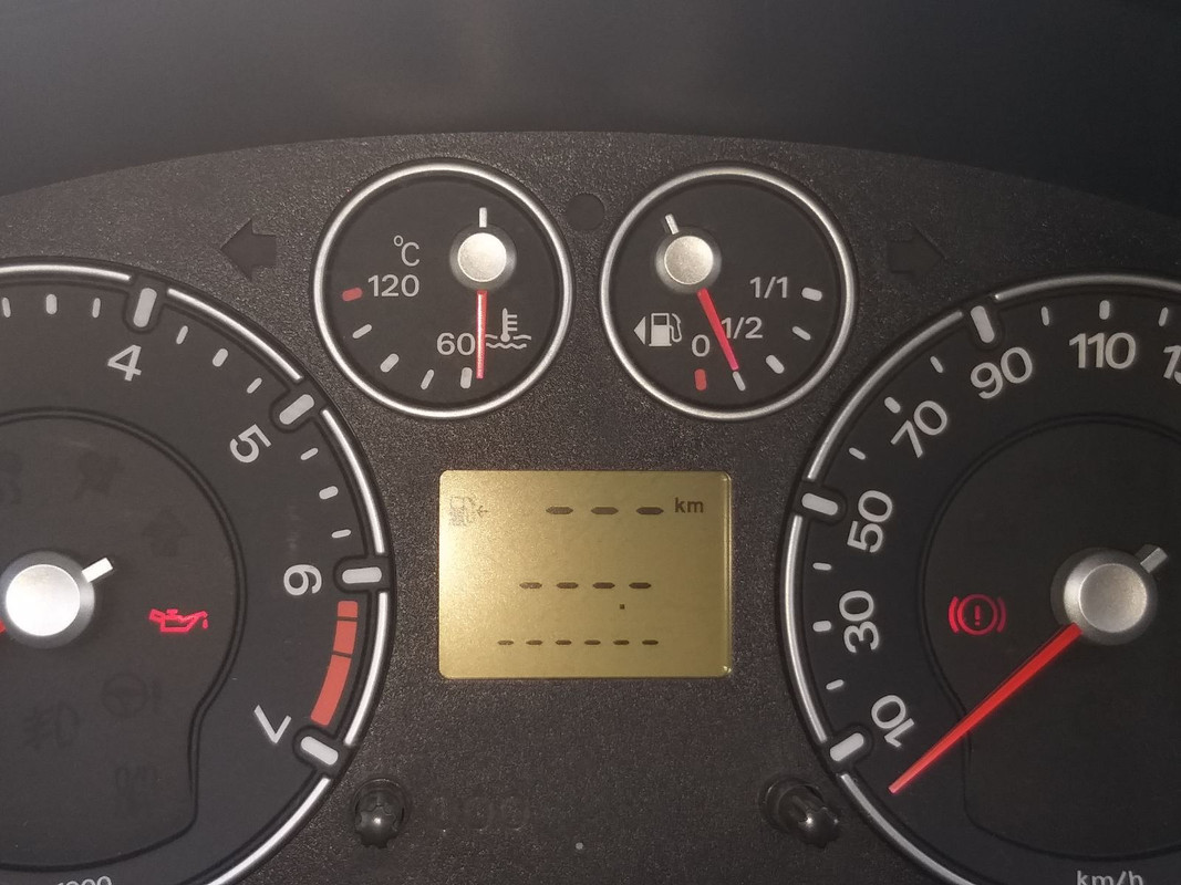

Fiesta sa istim motorom. Desi mi se danas sledece: Upalio normalno, vozio se, parkirao, posle pola sata da upalim on zavergla, upali na pola sekunde i ugasi se. Nakon toga nece uopste da vergla, crvena lampica izmedju kazaljki za temperaturu i gorivo trepti neprekidno (pri slikanju nisam uhvatio momenta kad blinka), a na ekranu je bilo sledece:
Kazaljku za temperaturu ovde pri kontaktu nije podigao iako je bio na radnoj temperaturi, dok gorivo pokazuje.
Nakon par pokusaja sacekam 2,3 minuta i upalih auto nomalno. Normalno se vozi, sve ok.
Je li se desavalo kome ovo?

Poruka od Markedjani » petak, 16. okt. 2020. u 14:46h
Akumulator ili hladan lem na tabli.

Poruka od DzoniPv » petak, 16. okt. 2020. u 15:10h
Pomislio sam u startu da je akumulator. Ima mu 5 godina, bice da je za zamjenu.
Posumnjao sam i na vodu jer su ove kise padale.

Poruka od Markedjani » petak, 16. okt. 2020. u 21:25h
Instrument tabla verovatno oksidirala ili ima hladne lemove

Poruka od DzoniPv » petak, 16. okt. 2020. u 21:39h
Za tablu su mi i rekli, ispada iz komunikacije CAN.
