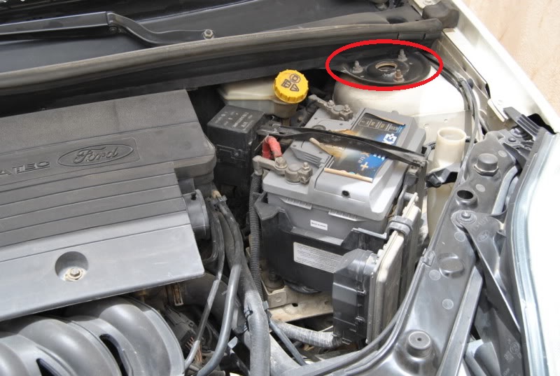

Poruka od DzoniPv » četvrtak, 9. maj 2019. u 20:02h
Neki dan slucajno nakon pranja auta vidim kako se voda skuplja iznad prednjeg amortizera, na ovoj povrsini sto je oznacena na slici. Naravno, kasnije pocne i da preliva. Skinem plastiku sto ide ispod soferke i vidim da je dihtung koji se nalazi ispod nje nikakav. Sredim taj dihtung i jos pride stavim silikona na spoju te plastike i soferke. Sad pocela kisa kad vidim stanje isto!
Je li imao neko slican problem?

Poruka od van » četvrtak, 9. maj 2019. u 20:16h
Код мог ћалета на 2007 фијести шоља амортизера је пуна воде . Осећам да је шраф амортизера зарђао само тако . Ја понекада то исушим па сипам уље . Треба неки гумени чеп ту да буде.

Poruka od humper » petak, 10. maj 2019. u 15:11h
primetio sam da se i kod mene na fikusu mk1 javlja isti problem, i to samo sa vozaceve strane

Poruka od petar1964 » petak, 10. maj 2019. u 17:43h
zapusen odvod

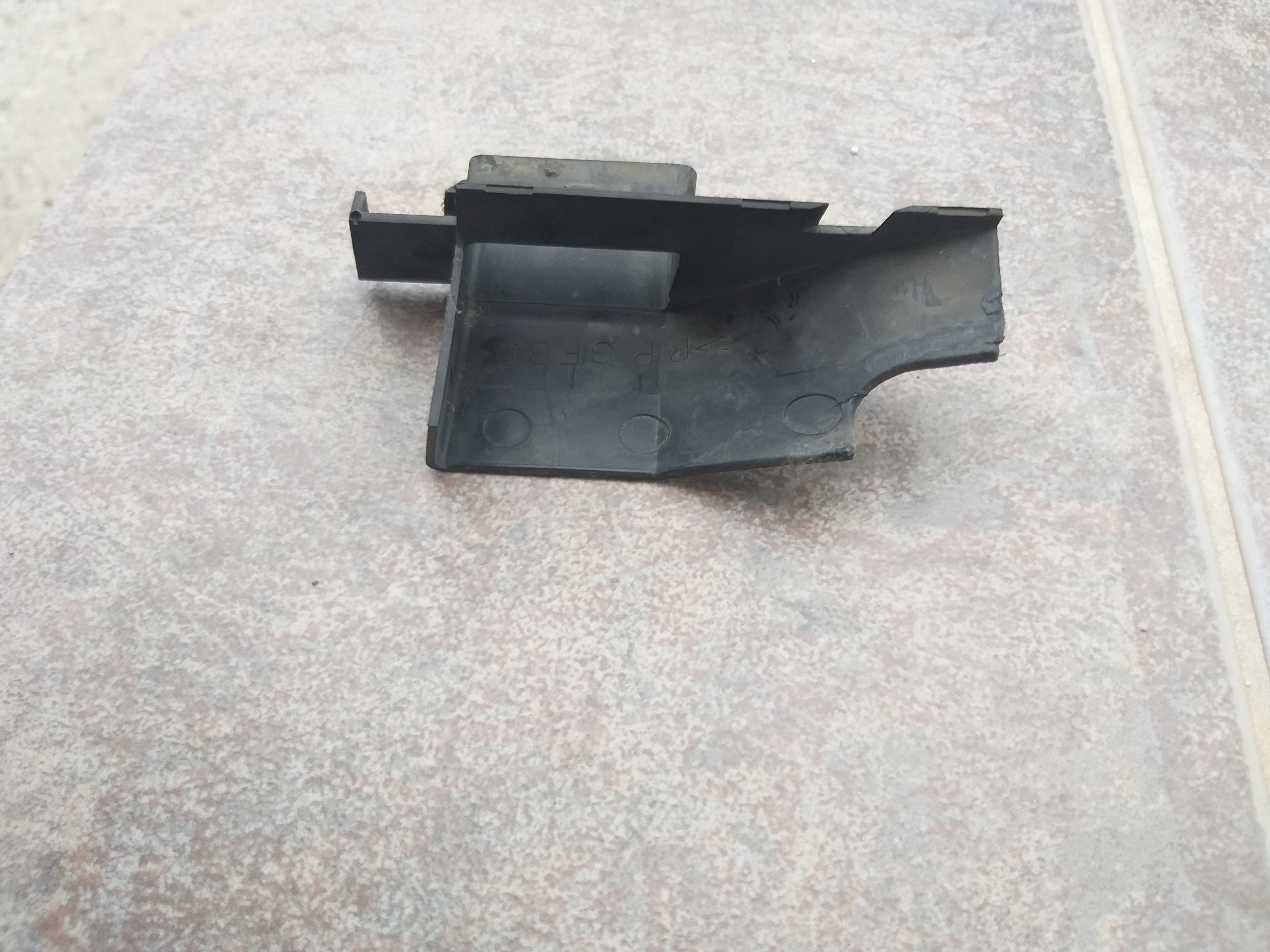

Poruka od DzoniPv » subota, 18. maj 2019. u 19:40h
Moracu i ja tu rupu da zacepim, ali cu staviti silikon.
Nakon sto sam skinuo plastiku vidio sam da je dihtung dotrajao. Kupim silikon koji se koristi za motore(trpi skoro 300 stepeni) i stavim umjesto dihtunga.
I onda pri montazi ukapiram da je na ovoj strani kuda ulazi voda neko skinuo plasticni odvod. Na drugoj strani ga ima.

Poruka od DzoniPv » ponedeljak, 20. maj 2019. u 08:09h
Iii nema vise vode, dakle dihtung je bio problem, ali cu i plasticni odvod svakako da stavim.SlikaSlika
