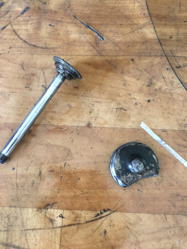

Nedavno je moj ford fokus mk1 1.6 benzinac, 74kW, pretrpeo havariju motora pa me interesuje vase misljenje sta mi je najbolje a i najpovoljnije resenje.
Elem, u toku voznje je pukao ventil koji je probio klip i napravio veliku havariju. E sad, da li da radim generalnu ili da zamenim ceo motor i koliki ce troskovi otprilike biti?

E ovako. Bio sam konacno do majstora i video auto iznutra na licu mesta.
Hilzna je ostecena tako sto ima dve uzduzne parnice. Glava bi morala da se vari pa obradjuje zbog ostecenja, i preporuka je da uzmem polovnu. Nasao vec za 50e.
Sto se bloka tice, pricao sam sa nekim strugarom i kaze da moze da se utisne sirova hilzna i nakon toga obradi na standard.
Kad zavrsim to, ide zamena klipa, karika, letecih lezajeva, dihtunga glave i poklopca, a razmisljao sam da zamenim i semeringe bregaste i radilice (kad je vec otvoren motor). Nakon toga i veliki servis, pa da se nadam da ce sve biti u redu.
Kakvo je Vase misljenje povodom svega ovoga?

Poruka od polaris » četvrtak, 26. apr. 2018. u 12:21h
Sve je to lepo sto si napisao,samo je problem sto se hilzne dobrog kvaliteta tesko nalaze. Glavu motora koju budes kupio obavezno na hidro test da se vidi jeli ispravna i obavezno kompletan remont.
Vidim da si iz Beograda,pa ako ti je Dusanovac iole blizu moja preporuka te je servis za obradu Zekavica,mali servis koji bas dobro i dugo radi i moze lepo da se posveti. Dal rade blokove neznam okreni i pitaj sta te sve interesuje 011 2445 183

Мени је то хилзновање мачак у џаку . Ко ти гарантује да је то подесан материјал ? Не би да мрачим , али када већ пуцаш паре треба да си сигуран . Ако си да 50 е за главу , дај и још 100е за остатак мотора , по повади све што ваља .
Пс . Тај мотор је сагоревао уље , има наслага на издувним вентилима

pregledaj i bregaste,posebno obrati pažnju na usisnu 4.cilindra.jer je taj ventil stradao,pa da nije i brega krcnula
