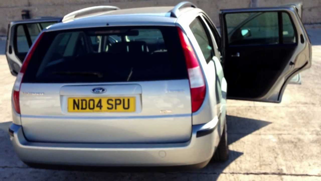

Poruka od markogak » ponedeljak, 7. avg. 2017. u 21:58h
Mikroprekidac je vrisnuo.... Nema bravica na vratima kao na mom tddi mk3... Ima li neka fora kako otvoriti gepek, a ne koristiti dugme u kabini I bez daljinca? Sta da nema akumulator... Kako otvoriti gepek?

Микропрекидач се распао ,нахватала се скрама.
На месту где је бравица је рупа...
А овако је на мом мондеу

Moje misljenje je da je na tim vratima skinut mehanizam za kljuc.
I kod mene na Mondeu (hedzbeku) ima i mikroprekidac i bravica za kljuc.
Nelogicno da fabricki nema bravicu za kljuc.

Мени је просто невероватно да нема бравица за кључ...

Извадили сао прекидач из неког звона за кућу на батерије... Исекли вишак штампане плоче и залемили на оне две жице + -... Нагурали прекидач у оно кућиште од микропрекидача и добро Га излепили лепком. Остатак је враћен на место и ради као фабричко... Поправка нас коштала ништа...
