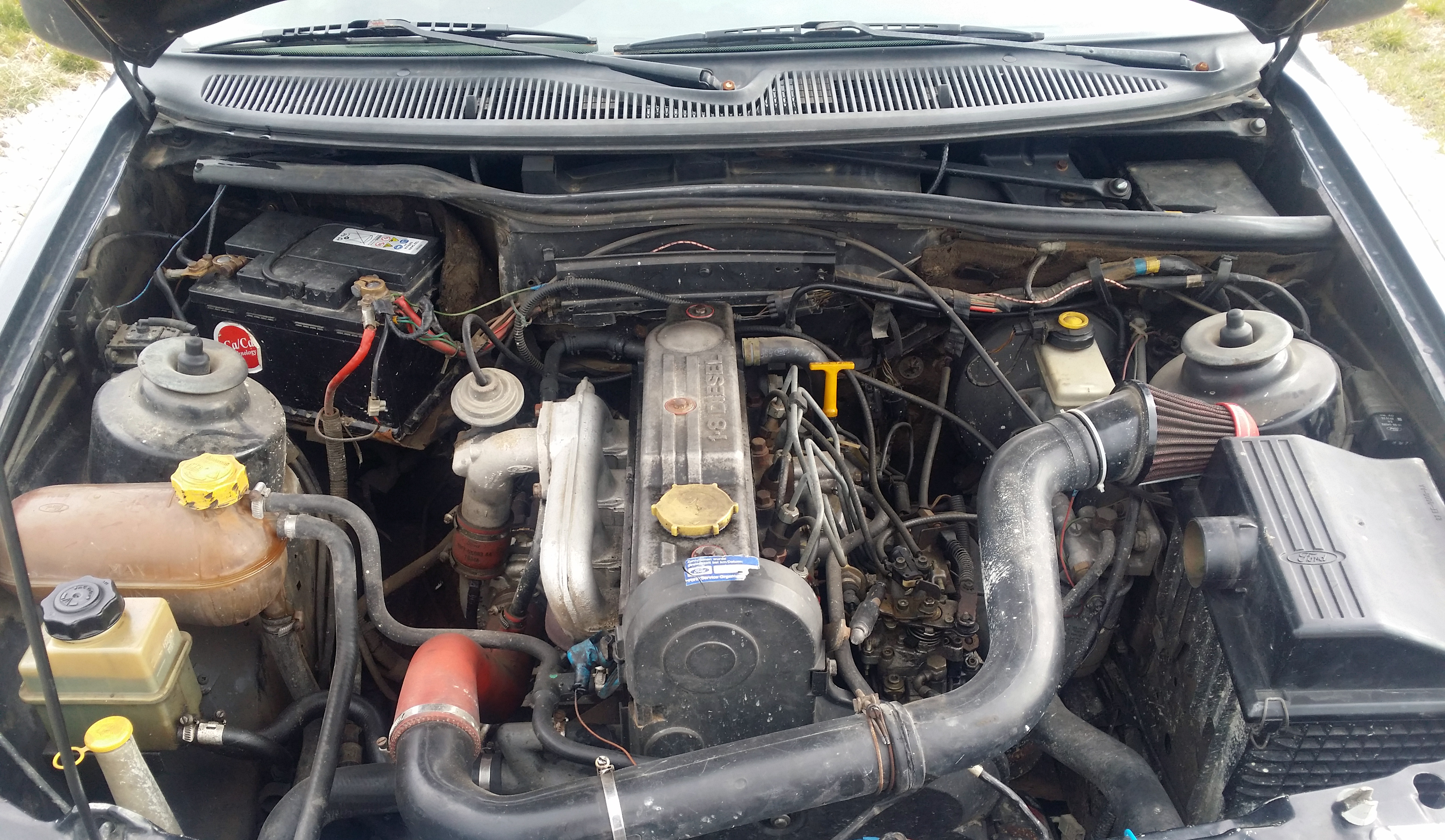

Re: Ford sierra 1.8 TD - Teško pali
Navrtka koja drzi crevo na diznu. Ne znam
Evo slike:
Inace ovaj K&N filter je bio kad sam ga kupio, a ja sam mu vratio njegov fabricki jer mi se ovaj ne svidja
