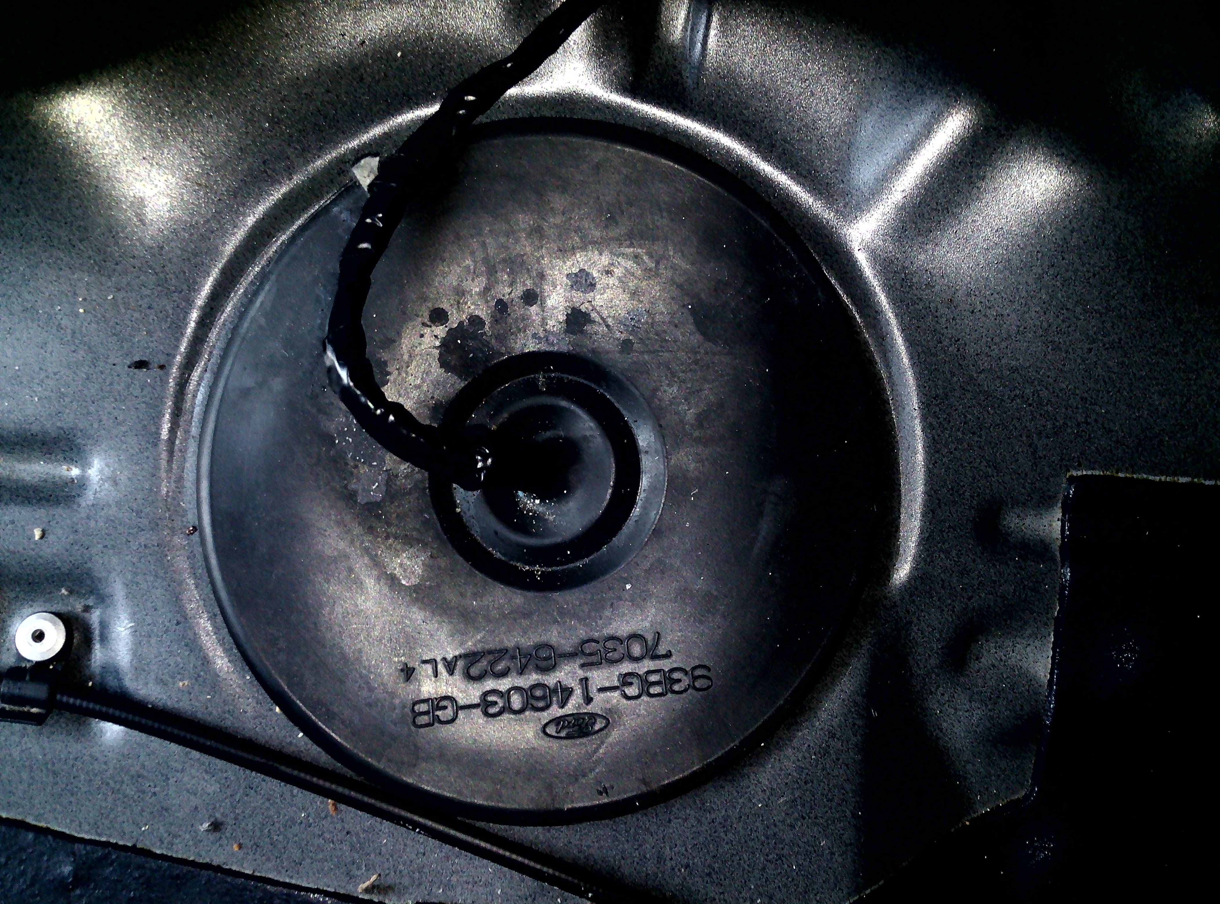

Ako je to ova ispod sedista onda ovako

Jeste ispod sedista ,ali nije ovako kao na klipu ,kada se skine poklopac ,dole ostaje bela posuda sa svim tim uredjajima na njoi ,vidi se plovak na stranu i dva creva sto se spustajo od poklopca pa do posude ,e sad jedino da je radjeno nesto ,mada neveruje ,sad je problem sto celu posudu nemozemo da izvadimo ,da sve to lepo ocistimo i vratimo nazad ,kao da je zalepljena na dno rezervoara

Pa dobro ja nisam nasao bolji klip.Mislio sam da je ista procedura.

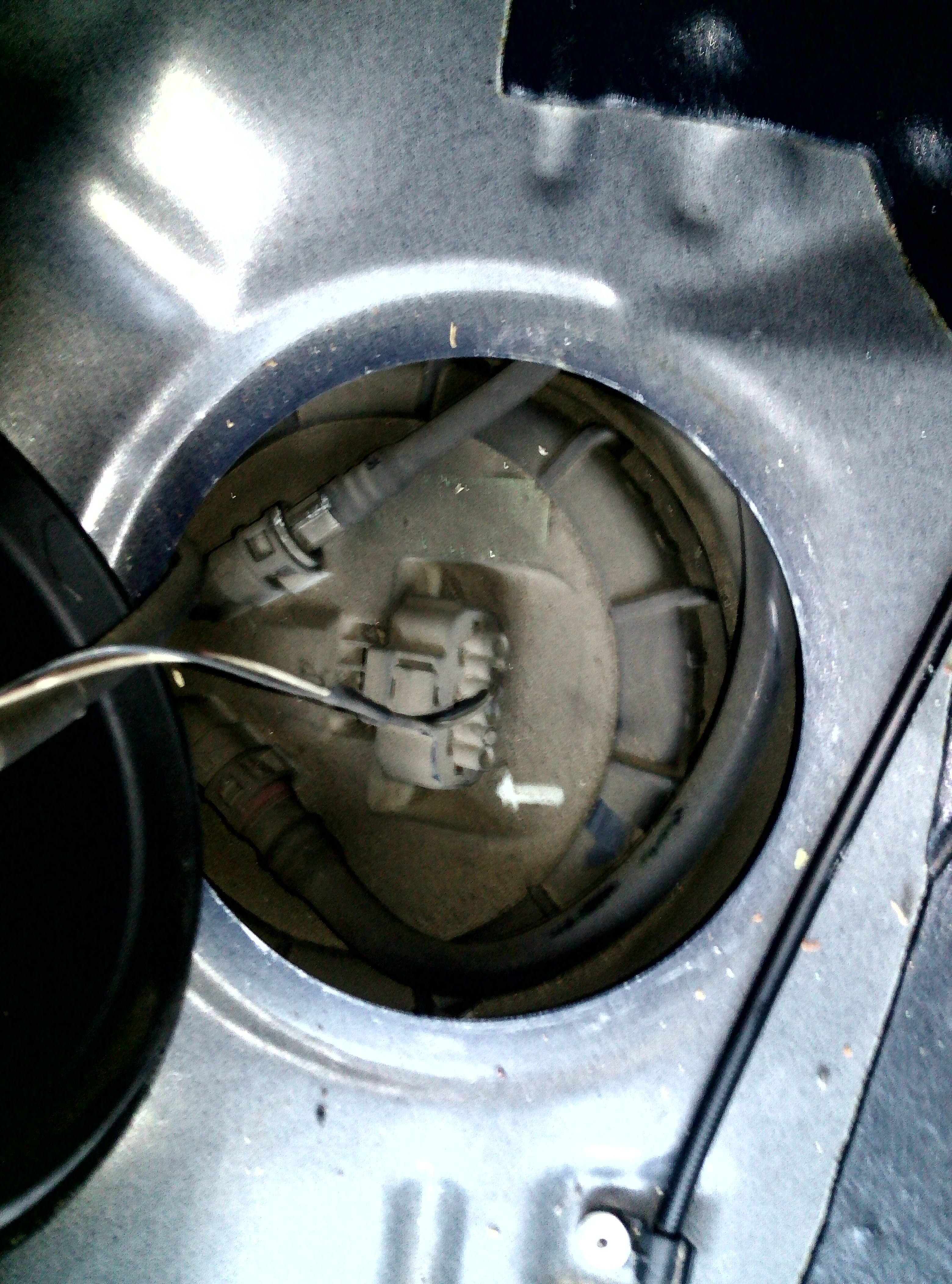

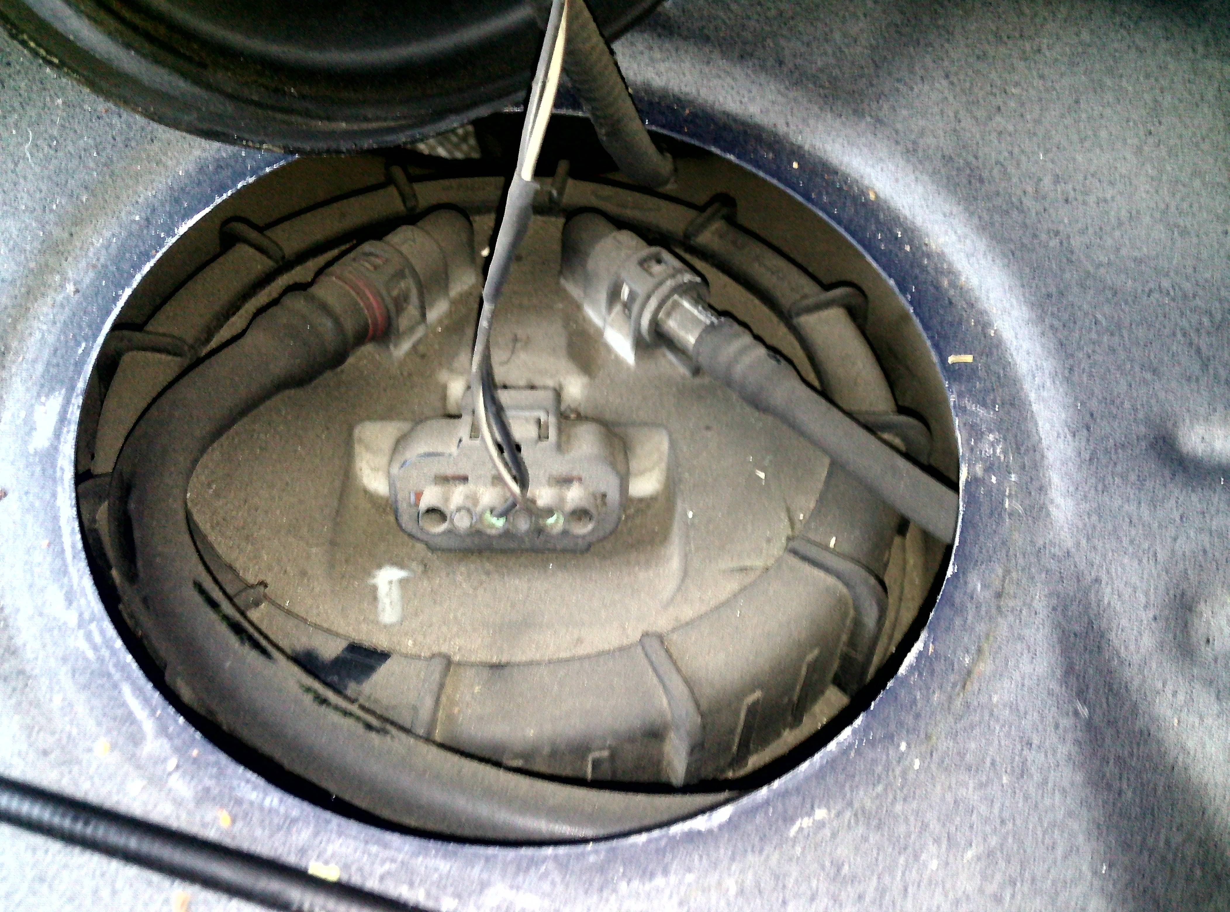

Nego posto su mi rekli da samo TDCi ima potapajucu a TDDI samo lift pumpu to mi je bilo sumnjivo jer znam kada sam cistio jednom auto ispod sedista video sam da ima dole neku pumpu.
Sad sam bas hteo da vidim da li i ja nekim cudom imam potapajucu na TDDI
Pa evo slika.
Da li je ovo potapajuca pumpa ili samo senzuri za rezervu ili sta ja znam?
I ako jeste kako to da imam obe i luft pumpu i potapajucu???

Ako imaš spoljnu lift pumpu, ovo što si uslikao je za plovak i povratne vodove (vide se samo 2 žice).
