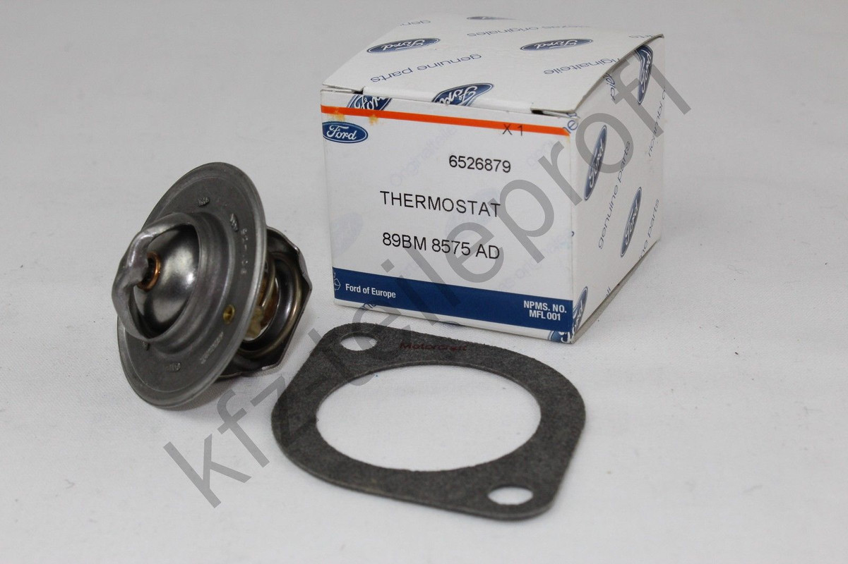

termostat sigurno nema gumicu, ni uz jedan je nisam dobio. Trenutno je ,ako se dobro secam thompson termostat. Gde moze da se nabavitaj originalni, da se poruci recimo.

Eto ti ga problem... fabrički ide gumica i bez gumice ti non stop cirkuliše tečnost.
Može da se poruči u Grand Motors... imaš temu na forumu pa možeš poslati upitnik na PP ili u temi.
http://www.fordclubserbia.org/forum/vie ... 94&t=22598
Ja sam početkom godine kupio za moj auto i bio je reda 1800 din i par stotina dinara gumica i par stotina dinara žabica koja drži termostat. (a koliko me sećanje služi mislim da moj i tvoj escort dele isti termostat)

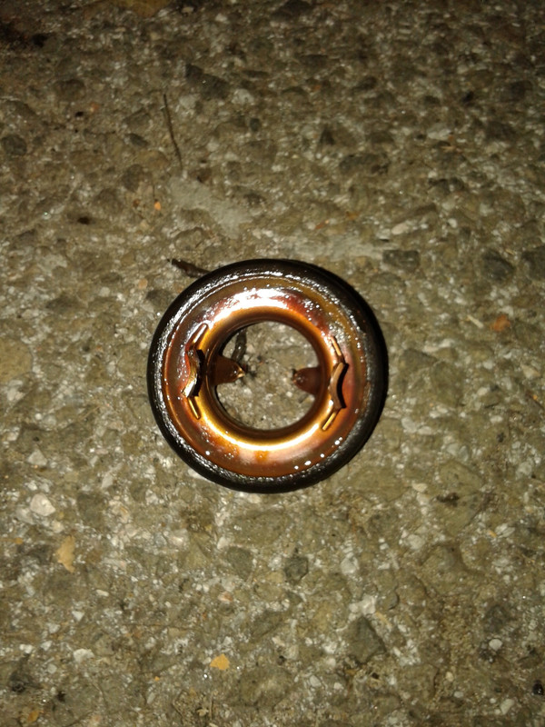

Ja resio problem.
Ovo je kod mene bio probem
image url upload
Neko je pokidao sve da bi auto imao bolje hladjenje.
A sada je ovako
post images
image url uploadNeko je pokidao sve da bi auto imao bolje hladjenje.
A sada je ovako
post images

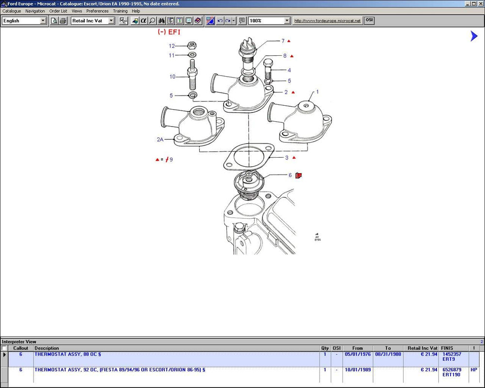

ja pogledao slike i u dilemi sam. kod mene isto slabo grejanje, a i tesko zagreva motor. jel zna neko da li i na orionu 92 godiste, motor 1,3 HCS, J6A, SPI ide ovakva gumica na termostatu?

Re: grejanje kabine eskort 4 1.6 xr3i
Kaže microcat da nema... samo dihtung ide na kućište.
markedjani, ako sam dobro video, na slici je termostat za modele do 08.31.1988 god.. ajd otvori ako ti nije tesko onaj drugi ispode, za modele od 1989 god pa nadalje..
- Poruka: 21912
ne vidiš dobro, na slici je termostat za modele posle 88.
