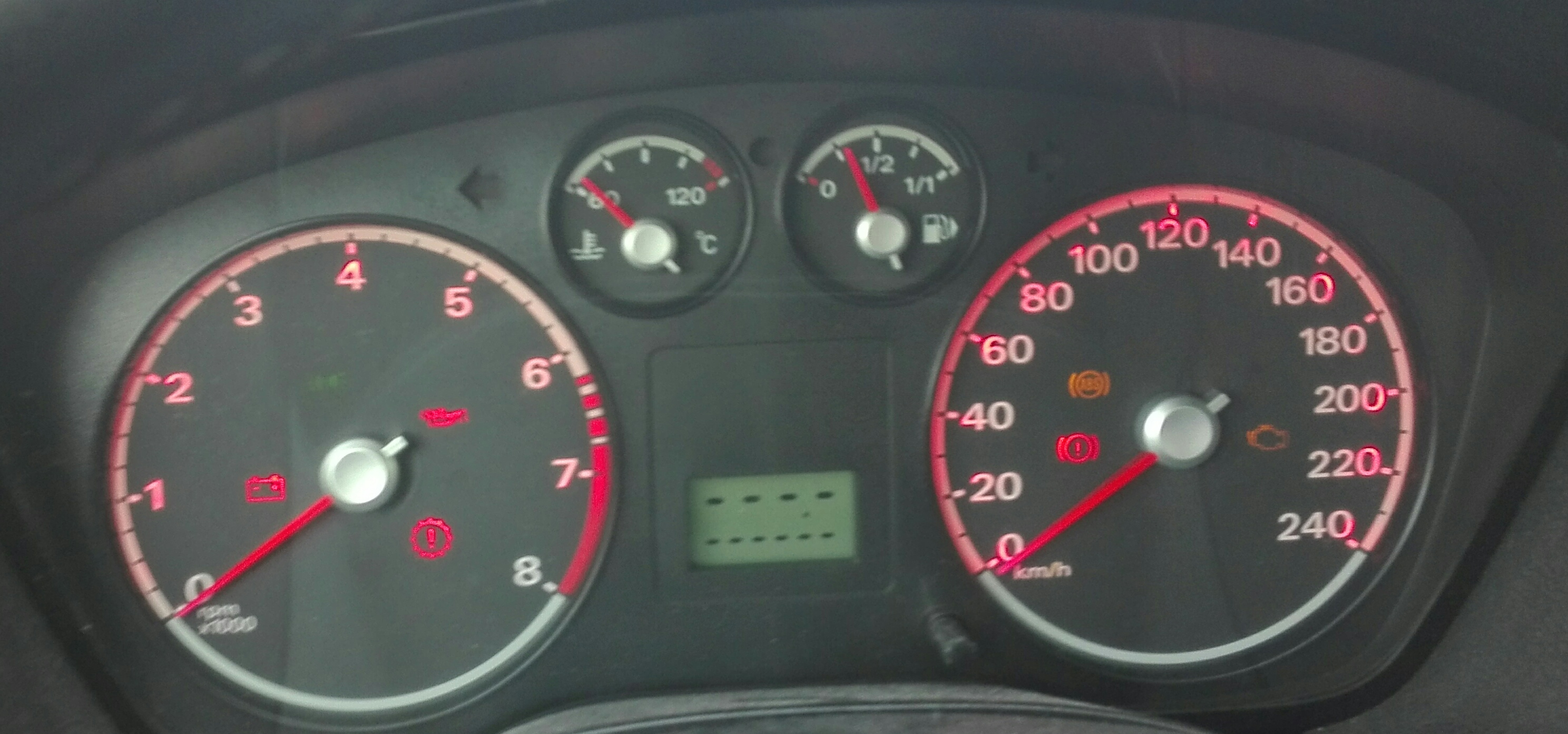

Na letovanju u Grckoj mi se popale lampice u sred voznje kao na slici , pa ako neko kojim slucajem moze da prepozna kvar, neka javi , hvala .
Auto i dalje ide, iako je ovakva situacija na tabli. Nakon toga stanem ugasim auto i ponovo upalim, pogase se lampice i sve bude kao normalno.
Da napomenem u Grckoj sam zamenio akumulator, jer me je ostavio u sred voznje po onom pljusku od pre par dana. (pri povratku - sa Lefkade, u kontinentalnom delu, :doh: ) :ford:
Izvinjavam se ako sam dosadan jer nisam uspeo na forumu da nadjem ovaj kvar.

Proveri punjenje alternatora i recimo tabla sama može da bude problem.

Izmerio sam napon prilikom punjenja, krece se od 14,26V na leru i kad dodam gas na 14,3V, al ovde se desava i ujutru (ne svaki put, al recimo svaki 3. dan), kad startujem auto, ubacim kljuc u bravu, dam kontakt , odradi pumpa u rezervoaru i kad okrenem kljuc za startovanje motora, nista se ne cuje, ma ni da cakne. Izvadim kljuc, ponovo, ponovim postupak i onda kresne i upali normalno k'o da nije nista bilo, ali nema pravila, mogu tako i po 5-6 puta dok ne zavergla.

Imao ja ali na jako starijem automobilu :)
Problem je bio u plus kablu anlasera koji je oksidirao pa je pravio takve slične bagove da neće da upali :)
Generalno cenim da je problem u toj nekoj relaciji kontakt brava, plus od anlasera ili masa od istog.
Da li si išao na dijagnostiku da proveriš imaš li grešku za punjenje alternatora ? (ovo pitanje je u vezi baga sa tablom)
