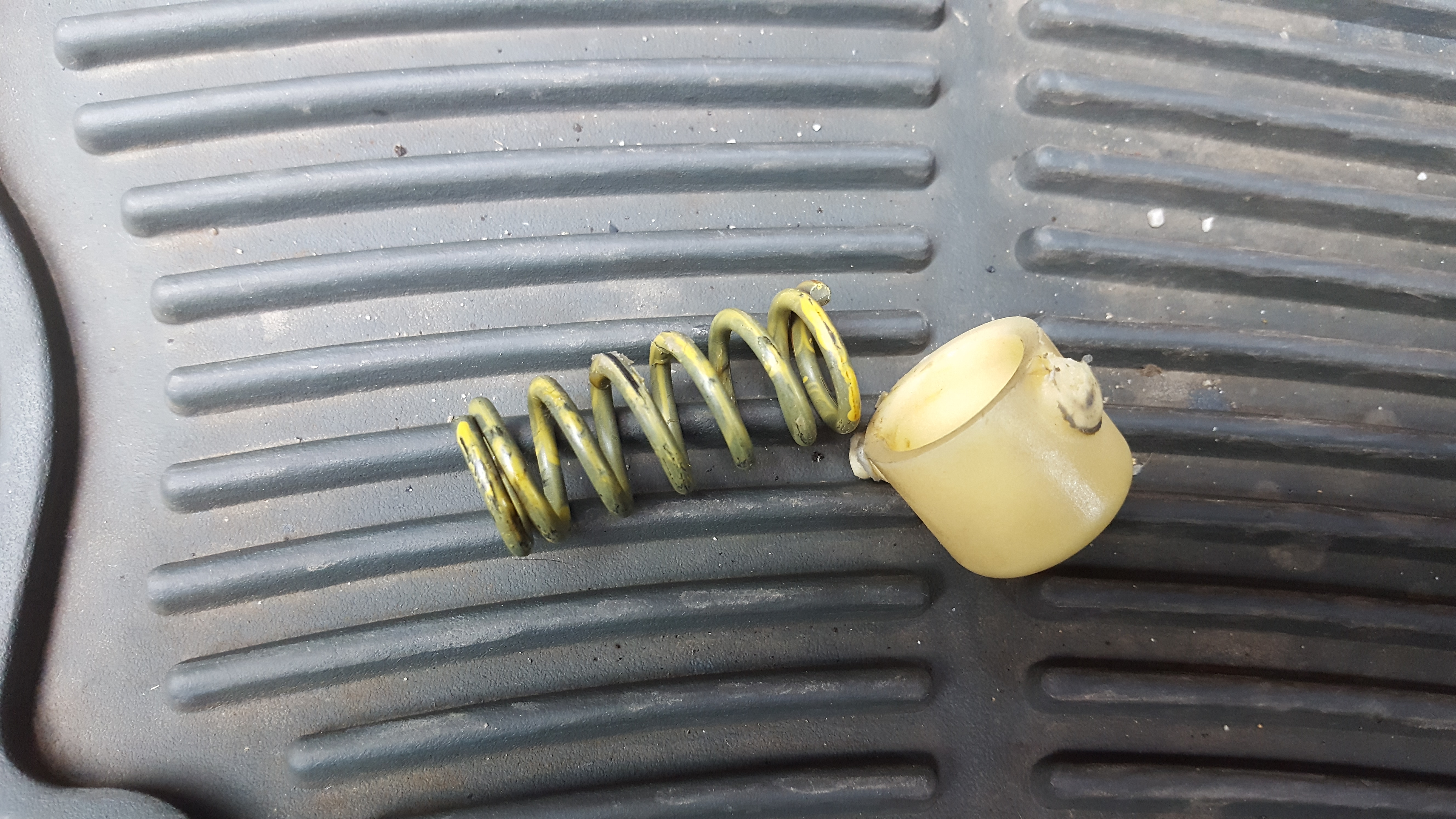

Plastika na papicici kvacila Ford C Max
Poruka od darkobb » utorak, 21. jun 2016. u 17:28h
Danas mi je ispala neka oprugica i jedan plasticni deo iz papucice kvacila. Cemu sluzi da li neko zna i ima li gde da se kupi posebno?

Poruka od darkobb » subota, 2. jul 2016. u 07:29h
Mislis na ovu oprugu sto sam slikao u prvom postu, ili ima jos neka?

Re: Plastika na papicici kvacila Ford C Max
Poruka od montoya » sreda, 28. dec. 2016. u 23:14h
Meni je od kad sam kupio C maxa sporije vracao zadnji cm pedalu kvacila da bi danas u voznji nesto puklo i dole na patosnici videh ovu oprugu sa plastikom kao kolega. Magnat mi je pomogao da skapiram gde ide ta opruga. Posto je kod mene ostalo sve kompletno osim jednog ispupcenja na strani koje sluzi da ovo ostane na mestu resih da probam da popravim nekako da ne kupujem celu pedalu.Odviju se 4 matice koje drze papucicu i onda je usledio pravi sex da se otkaci cilindar, uh kako su glupo napravili one tvrde zabice, jedva sam ih otkacio...Skinuli smo papucicu, na ovom plasticnom delu na mestu ispupcenja izbusili tanku rupicu zavili samorezac. Sve napakovali i vratili uz male poteskoce i evo sve sljaka extra...
