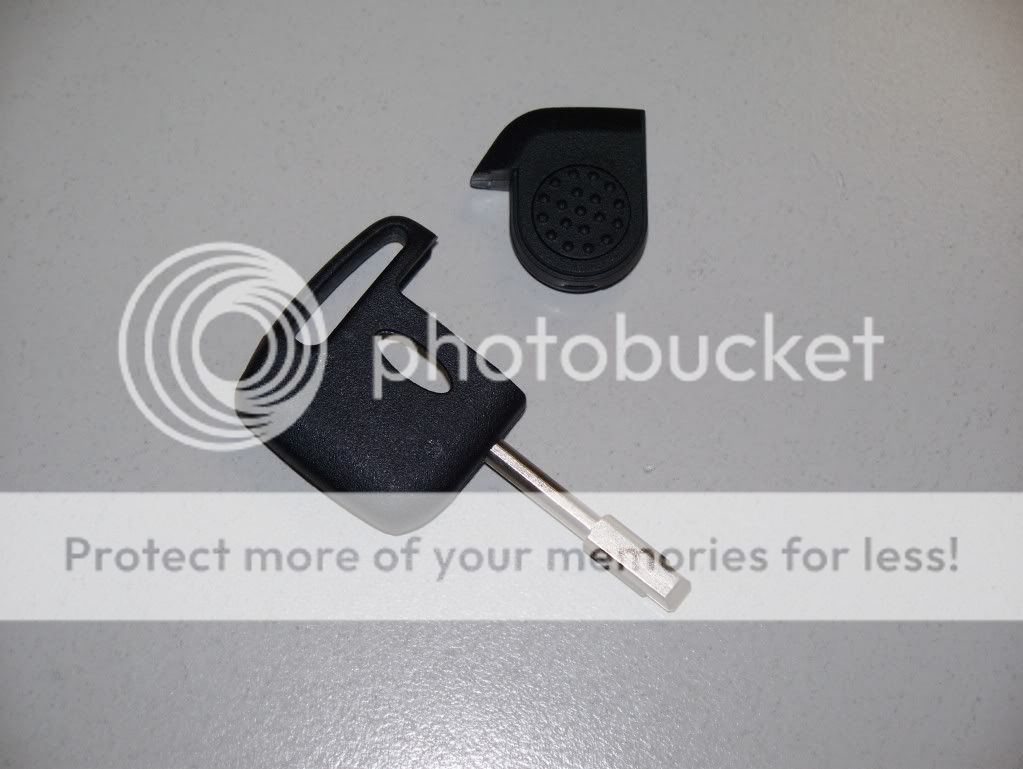

Ključ mu je bio ovakav:
Postoji takav ključ sa imobilajzerom, ali tek par godina kasnije i naravno ima crveni čep.
