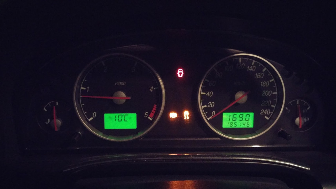

Moram da prijavim novi problem sa mondeom.
Isao danas Subotica - Coka.
Dobar put bez rupa, kao nov. Vozio sve vreme 70-90. Nakon 30 km pali mi se sledece
Ovo je vec drugi put da imam isti problem. Menjao sam glavu tocka (zajedno sa senzorom) i sve je bilo OK.
Ali pomislih mozda je samo trenutna greska, ugasim - upalim motor i stvarno nestane.
Nastavim dalje presao 5 km mozda, ponovo ukljuci. Ovaj put ne gasi.
Aj reko nema veze promenim glavcinu i cao, sta je tu je.
Nastavim dalje na sekund mi se ucini da je blicnula neka lampica jos, ma reko' tripujem 100%.... Idem dalje kad ono opet mi se isto ucini... Prodje 2 minuta kad ono nije bio trip pocne da trepti lampica bez neke odredjene ucestalosti, ali sve duze i duze ostaje ukljucena.
Lampica ( ! ) ... Iznervirao se totalno odma ugasio motor. Stao sa strane, pogledao ispod haube, a tamo sve regularno. Ima ulja, svi nivoi tecnosti ok, nista ne kaci itd... Upalim opet auto i lampica prestala da sija. Sve normalno. Presao jos 100 km i nije se palila a nije ni blicnula (barem nisam primetio). Ove dve za glavcinu tocka su ostale...
Povezao sam ELM327 i nema nikakva greska upisana. Motor je normalno radio, ali kada bi ga gasio nesto bi kao lupilo...
cekicko cekicko

Uputstvo na engleskom, strana 10, Brake system warning lamp, ocisti kontakte za pocetak i daj temi krsten naslov..

Mozda je nesto do table. Meni je tako jednom treptala lampica ABS ali nikad nikakav problem nije postojao.

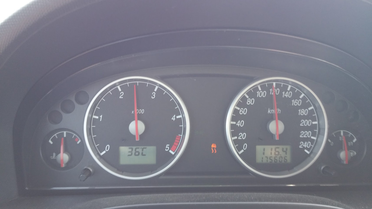

Nasao sam sliku od ranije, prosli put kad je otisla glavcina svetlela je samo jedna lampica

To je koliko ja vidim lampica za ESP i ABS senzor.
Sto ce reci da ti ESP i ABS ne radi.Pogledaj prekidac u kabini za ESP kontakte da nisu spali pa zato pali lampicu.A za ABS ocisti senzore i proveri kablice sa njih da nisu negde u prekidu ili savijeni ili negde izolacije nije dobra pa od vlage poblesavilo.

Pukao je jezicak konektora na senzoru i kabel se iskljucio. Zadnji desni tocak.
