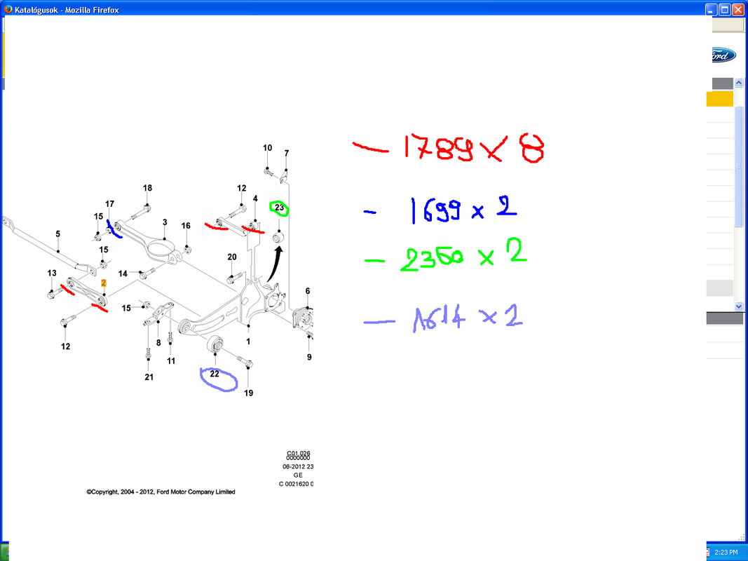

Ahaaaa... Bio sad kod majstora ti sto sam naceo su u najboljem stanju. SVI su za zamenu. Moze li neko da mi kaze, da li je moguce da ima 8 blokova po strani? Ovo ce me izaci papreno.

Прво , не мора да се скида трап да би се променили силинт блокови . Не знам на мондеу , али на фокусу су шрафови заварени , па је то велиак захебанција . Треба 10ак минута да се избије и монтира један слиент блок , ако није запекао - Има их 6 по страни + 1 подужни на носачки точка .
Јендно 2-3 сата само мењања силент блокова . Скидање и враћање виушки одузиману недефинисани период времена , од 10 мин по делу па до сат времена .
Колико је коштало на крају ?
