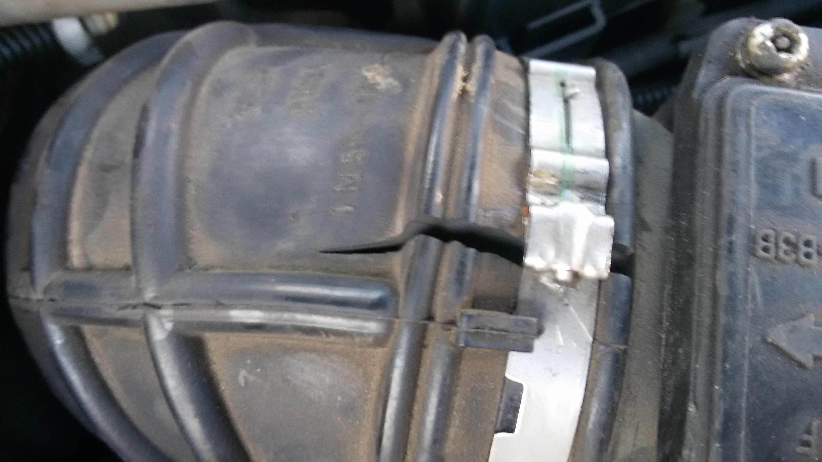

Otežano prvo paljenje fokus 1.8 tdci
Moja mašina je fokus 1.8 tdci 115 ks i generalno sam zadovoljan.
Znam da je tema otežanog paljenja više puta pominjana,ali evo ja nudim novo potencijalno rešenje :naime,kod mene auto je teško palio i leti i zimi,morao sam da pritiskam papučicu gasa i da je držim desetak sekundi da se ne bi odmah ugasio,dok ne složi rad.Nakon toga mogao bih da ga ugasim iponovo upalim bez problema.Dakle simptomi milion puta opisivanibna ovom forumu.Sve to uz beli dim dok ne smiri rad.Pre neki dan rešio sam da zamenim filter za vazduh i primetio sam da je puklo debelo crevo koje izlazi iz filtera,na onom delu gde je rebrasto,pa se jedva i vidi.Zakrpio to silikonom i parčetom gume(naravno privremeno)- i auto pali kao nov!
