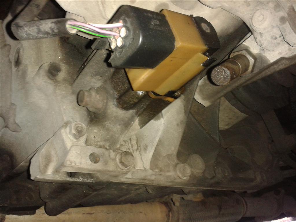

Escort mk6/7 karavan je u pitanju 1.8 benzin 85kw i nemogu da odvojim rikverc prekidac sa menjaca posto je isti prestao sa radom,
kad odvijem 2 srafa ostaje da se drzi na nekakvoj polugici.Poceo je najpre da malo radi malo ne pa onda radi kad potisnem rukom jako polugu menjaca i onda je prestao skroz da radi.Pregledao sam instalacije i sve je ispravno,kad skinem dzek sa prekidaca na menjacu i kratko prespojim 2 zice od 4 svetla se pale sto bi reklo da je problem u prekidacu. ;)
Sluzi li ovaj deo jos necemu osim za rikverc svetlo posto su na njemu 4 zice i da li moze da se stavi onaj jednostavniji sa 2 pina ako ima za to
negde predvidjeno mesto na menjacu ?

WARNING:
FOLLOW THE STEPS EXACTLY, OTHERWISE THE MULTIFUNCTION SWITCH WILL BE DESTROYED.
µ 7. Remove the multi-function switch.
Select fourth gear (from neutral, push the selector shaft in as far as it will go).
1 Remove the bolts and lift the multifunction switch.
2 Insert a pin punch (ø 4mm) into the assembly hole.
Shift the transmission into third gear and remove the multifunction switch.

Cemu sluzi jos kad je multifunkcionalan prekidac :wtf: ,znaci li to da moram takav da stavim ili moze i onaj sa 2 pina?

Ne znam. Nisam uspeo da pronadjem sta su druge dve zice
