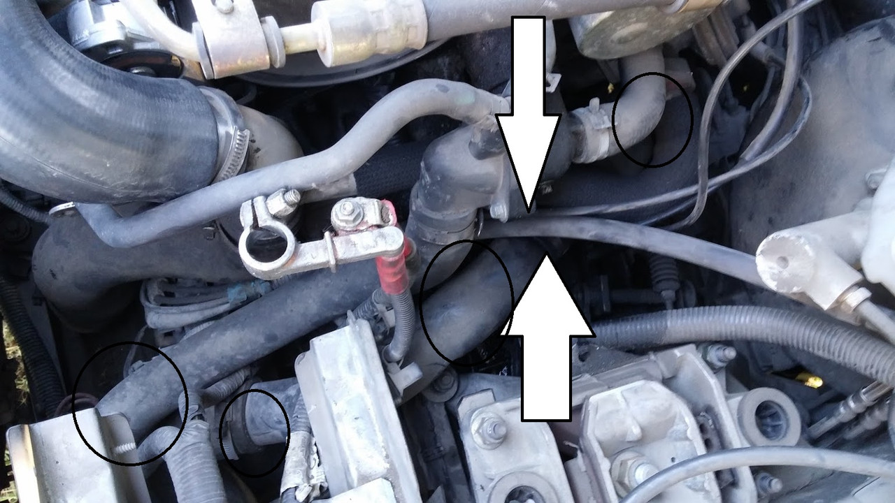

Da li neko moze taksativno da napise koji su razlozi zbog kojih moze da se pojavi potrosnja ulja kod TDCI motora?
Dosuo sam danas 100ml ulja, a presao 1400 km.
Imam jedno crevo niz koje kapljuca ulje polako. Ide od turbine ka prednjoj resetki. Iz niskih odbrtaja zna da baci dim koji se danju ne moze primetiti ali nocu kad su iza upaljena svetla, moze se videti zavesa. EGR je zatvoren.

A ovde vlazi
Cemu moze da sluzi ta cev, kao neki usis za turbinu, ali nikako da skontam cemu joj to sluzi posto vazduh sa strane gde kompresuje vuce iz filtera, a druga strana je zatvorena isto nema za sta da se koristi taj usis. Koliko sam video ide tamo napred do resetke i nazad do turbine

Tacno tamo na onom spoju vlazi ulje. Odakle uopste ulje tamo?

Sto se tice ulja na motoru i cevima, tako je meni bilo po pumpi, a ispod puklo crevo pa izduvava uljne pare iz tubro sistema. Zato proveri spojeve ili neke pukotine po crevima. Ponekad je dovoljno i selna da se zategne.

Ok, ako relacije nisu bitne, i to sto skoro nikad nije na radnoj temperaturi, onda definitivno trosi ulje. A u ostalom i odakle mi ovoliki dim... Imam ulje u jednoj od cevi od turbine, tamo gore u postovima stoji slika. Niko ne zna cemu sluzi ta cev?
