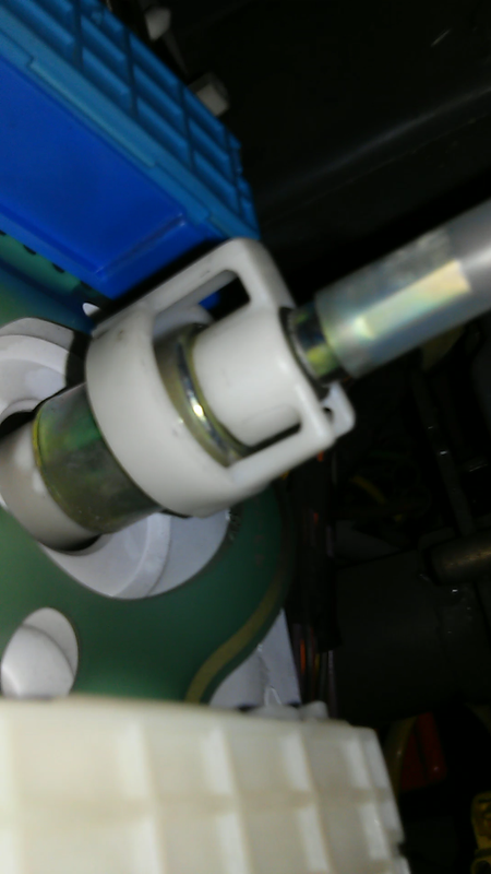

Kako skinuti sajlu brzinomjera sa instrumentalke? Vukao, pritiskao... Ne ide! Izgleda da moram skidati volan da bi izvukao tablu kada odvojim sajlu. Da li je skidanje volana problem? Ima airbag.

Mislim da mora da se rotira plastika i otkljuca sajla. Ne secam se kad sam cackao Escorta, proveri.

Koliko znam samo se stisne ovaj beli krug i izvuče se sajla.
