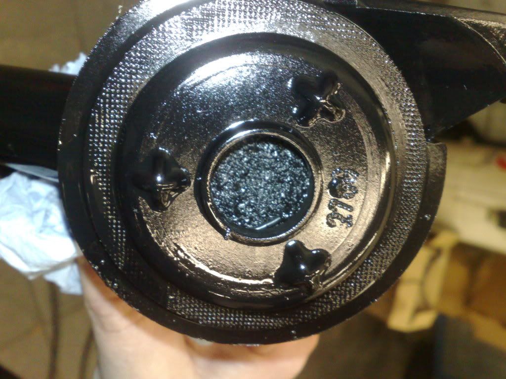

Ne zanosi se Knez, kao i sve na svetu sto se napravi nije savrseno. Tek nakon par godina eksploatacije dodje na svoje mesto i iskoce bubice. Kod 1.6 tdci je sitan problem, sito koje zezne turbinu. Inace, prilikom kupovine jos na prvom servisu treba skinuti to sito i voziti dalje, tako kazemo mi (Srbija), ali i cela Evropa gde se prodavao ovaj motor. Isto vazi za 1.6 HDI ili 1.6 D (volvo) ili 1.6 CD (mazda), znam jednog sto je na 407 propala turbina, zamisli bio je problem u situ.
Ceo motor 1.6 tdci (hdi, cd i td ) u novoj generaciji Focusa promenjen toliko da nema veze sa starim, ostao je samo blok motrora, glava je promenjena, motor sad ima 8v, pre 16v, promenjena je turbina, pumpa, dizne, eletronika...samo je blok ostao isti, a motor ima samo 2-5 ks vise, cudno.
http://www.kelsey-forums.co.uk/cgi-bin/ ... 1281084971
Na postu br. 10 prikazana je slika sita uljne pumpe sa 1.6 tdci, motor ima ~70000 km, menjao je ulje na 10000, pa eto od problema se ne moze pobeci.

popovicvl piše:sito koje zezne turbinu.
sta ima u tom situ? dole neki opiljak kao mali ekser ,a i ovo djubre kad nema sita sve ide na lezajeve turbine ... greska jeste i promasaj al opet konstruktor nije dozvolijo da to smece ulazi u turbinu! jace resenje-prepravka bi bilo da ima zaseban externi filtar za ulje na tom vodu tj. cevi na 10K novi i zdravo djaci .
nista fabrika ne pravi da traje vecno
to smece je samo sekundarni deo ,kao i sito... pitanje je odakle ono tu (smece) ?

Ima I na 2.0 tdci ali je motor mnogo rastereceni od 1.6 pa samim tim pri dugackim servisnim intervalima ne koksira ulje I ne stvara talog kao 1.6 tdci.
Ima I jedno sito na holenderu preko kojega se podmaviva turbine koje isto zeza turbinu
