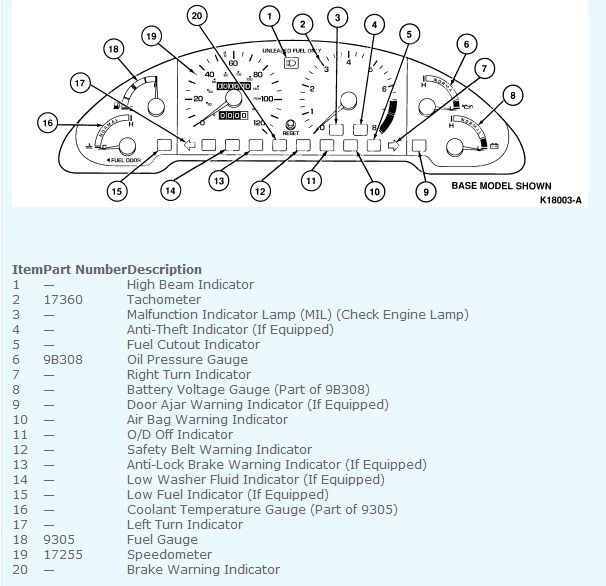

Kada dam kontakt na instrument tabli prikazuje pritisak ulja bez startovanja (pokazuje skoro u max ali uvek u gornjoj granici),cim krenem sa verglanjem ona ode na nulu i ne prikazuje nista.

Ali cini mi se da on lampicu za ulje i nema nego samo Oil Pressure Gauge na slici (br 6)
http://www1.picturepush.com/photo/a/120 ... -tabla.jpg
Pa me zanima sta dalje

Trebalo bi da tvoj auto ima i priključak za dijagnostiku, pa možda vredi da pokušaš nešto i u tom pravcu.

Taj Probe uopšte nema posebnu lampicu za nizak pritisak ulja, pomalo je redundantna kad postoji ceo pokazivač za to isto. Kapiram da se pali "check engine" ukoliko dođe do gubitka pritiska ulja.

Stvarno sam zbunjen lampica za ulje NE postoji (ili sam ja toliko lud da je ne vidim)
a stvarno mi je ne svakidasnje ponavljam se cim dam kontakt ode skoro u max i cim krenem sa verglanjem ona spadne ne na 0 nego skroz dole.
Motor po nivostatu ima ulja lampica od check engine se ugasi ali mi je verujte frka da ga vozim u takvom stanju.Bio sam kod lokanlog mehanicara on mi je i menjao davac pritiska ulja jer je mislio da je do njega ali ocigledno nije.
Pitao bih vas da li moze da bude posto sam malo citao po netu Ne znam tacno gde u svetu znam da je strani site bio lik je napisao da je to do toga da je kao postojece ulje koje u motoru u fazonu prezrelo za zamenu pa zato to radi

Re: FORD PROBE 2.5 V6 Problem pritiska ulja!!!
ventilator pravilno radi.on treba da usisava spolja hladan vazduh i duva prema motoru,dijagnostika ti nema veze sa pritiskom ulja samo manometar za merenje.senzor pritiska mozes proveriti pomocu kompresora i vazduha .
