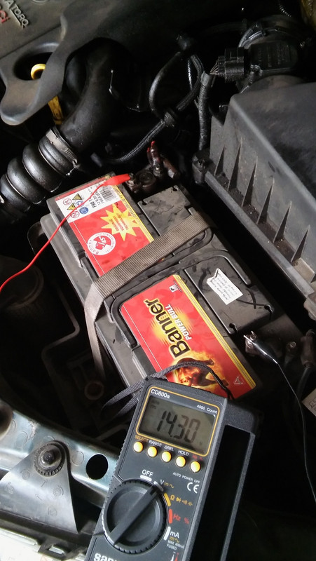

dopuna od jutros:
Prvo paljenje:
VIDEO PRVOG PALJENJA
Punjenje nakon paljenja, prekinuo sam video pre nego što se popela voltaža:
Otišao sam do pijace parkirao pa sledi drugo paljenje s tim da mi je kad sam upalio auto pri puštanju papučice kvačila jako lako išlo do pola (lakše nego inače), a u drugoj polovini mi gurnulo nogu ka gore ko da ima feder ispod papučice i bila je malo višlja. Pa kad sam hteo opet da je stisnem tvrđa ko kad napumpate papučicu kočnice i kad stisnem do dole i pustim sve normalno:

Prvi komentar, mada mozda ne preterano bitan ako je nešto ozbiljnije u pitanju, je da kratko držiš kljuc, pustiš ga pre nego sto sastavi, daj mu pola sekunde duze.
E sad meni se cini da on nestabilno radi, snimi malo duže posle prvog paljenja i kad se ugreje. Jesi merio prelive? To je lako i pouzdano ti otkriva stanje dizni, trebaju ti 4 tanka providna crevca i posude u koje ce ici visak goriva, nataknes ih na prelivne pipice na dizni i upalis auto, trebala bi biti ujednačena mala kolicina, evo primer za Mondea http://www.fordwiki.co.uk/index.php?tit ... k-Off_Test sa preciznijim informacijama o svemu da ne kucam na'sirko. I da, ukucaj na YT 'leak off test Focus' da vidiš malo slikovitije.
