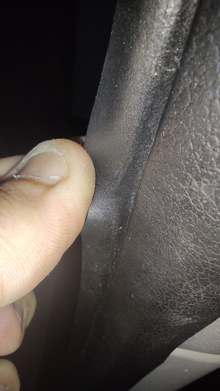

Dodao bih da sam imao u kući Mk2 i Mk2.5 i ne šušte. Obzirom da si skidao retrovizor, situacija je jasnija.

Uocio sam na kederu sasvim slucajno rascep koji nema ni pun 1cm bas iz predela odakle se cuje vazduh i to bas u delu koji ne naleze ni na vrata ni na karoseriju vec ostaje izmedju, verujem da to moze biti uzork problema
Da li to zalepiti i ako da cime ili kupiti drugi keder (verujem da nije jeftin jer mk2 sa troje vrata nema mnogo)

Mozes da uzmes nov keder na osnovu uzorka, ima radnji koje to prodaju

Za pocetak da utvrdim da je to problem, nerealno mi da ovako mala rupica moze da se cuje ali definitivno dolazi iz tog pravca
Keder ako budem menjao ili polovan orginal ili nov neki zamenski
