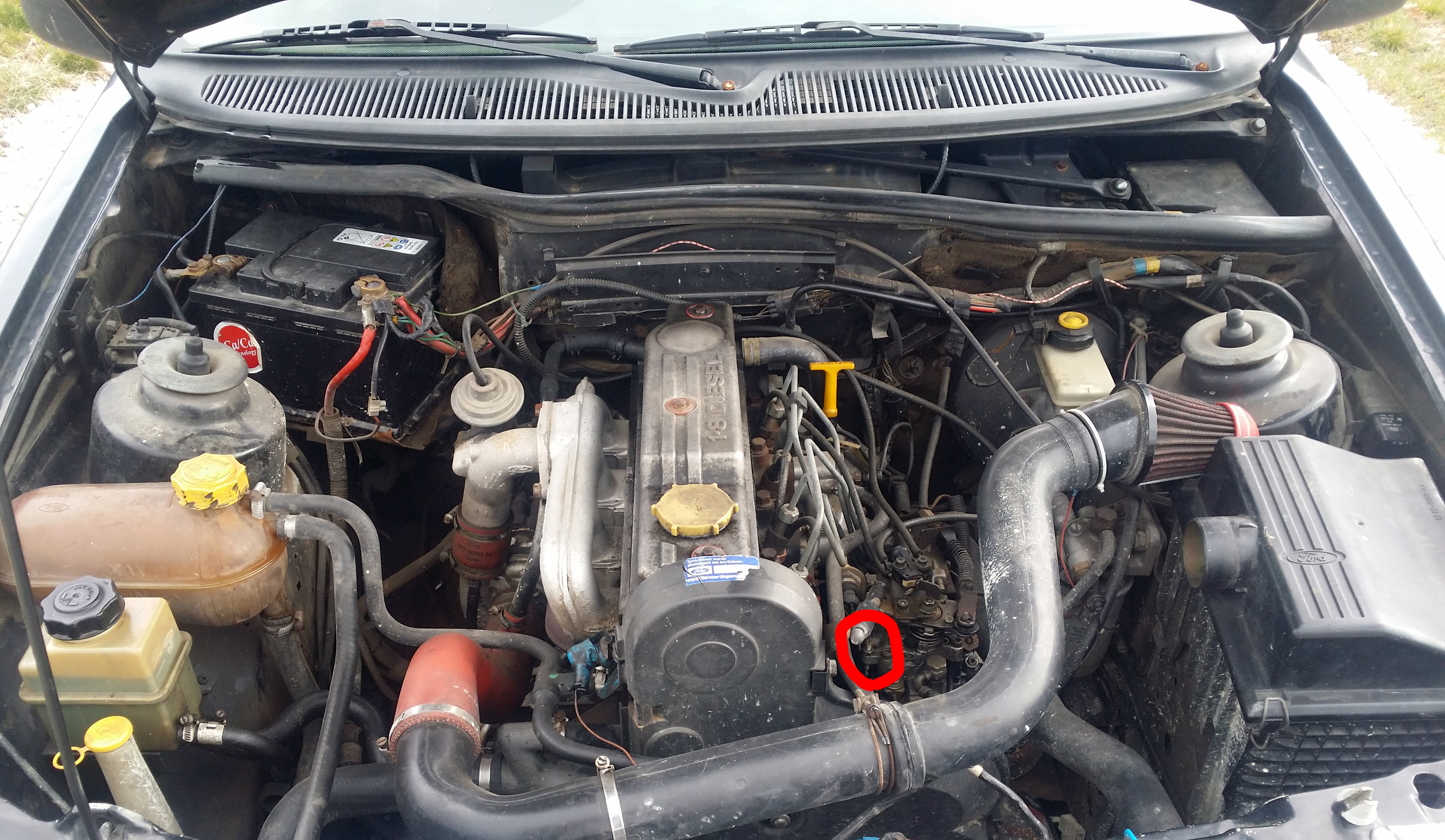

Posto majstor zivi jednu zgradu od mene, prolazio je pored mog auta i onda zastao pa reko da ga pogleda malo. Zavio mu je neki sraf na pumpi i sad mnogo mirnije radi na nekih 900-1000 obrtaja... Sutra mi je reko da ce da me zove da idemo do radionice da mu meri kompresiju i pogleda jos malo pumpu.

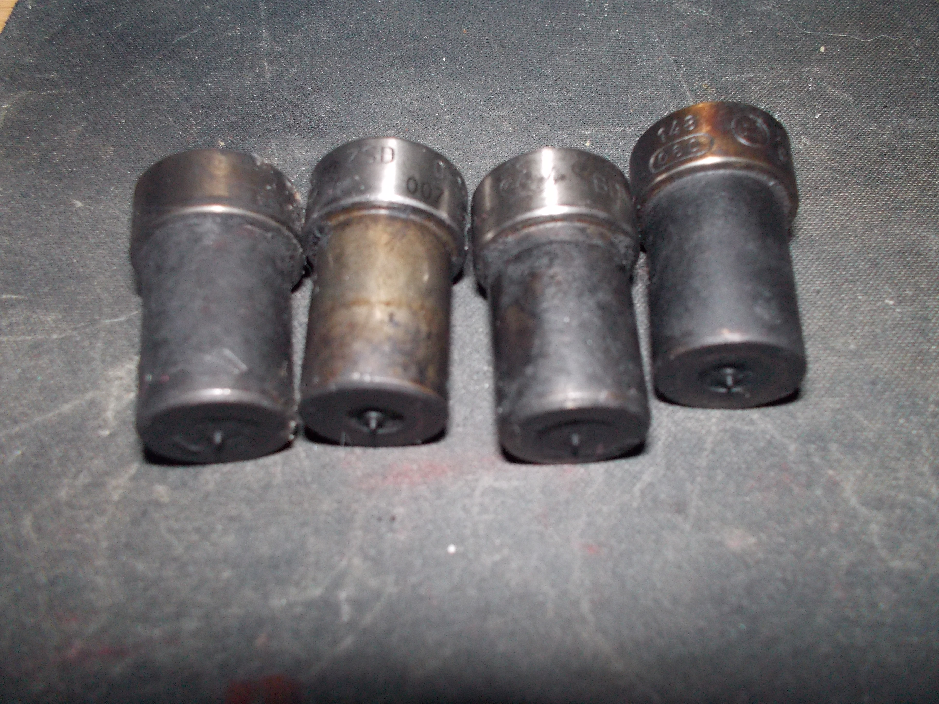

Pozdrav. Nije me bilo dugo, poceo sam da radim a nisam vam javio sta se dalje desilo sa automobilom.
Auto je radio na tri cilindra jer su dizne bile zapusene nacisto i nisu rasprsivale naftu nego kap po kap. Zamena uloska i stelovanje nekih opruga u diznama izaslo je negde oko 12 eur po dizni a ukupno oko 55 eur, jer sam i zamenio sva creva za gorivo i filter. A ono sto je slabo vuko uz brdo, to je majstor sredio tako sto je zavrnuo sraf za punjenje goriva u pumpi jer je bio maksimalno odvrnut. E sad trebam da nadjem dobrog bosistu koji nece da me odere, a da nasteluje pumpu da radi kako treba
Pali puno lakse, ali mora pumpa da se nasteluje da bi palio bas kako treba

Cek... to su one "proste" dizne sto nikada ne crkavaju
