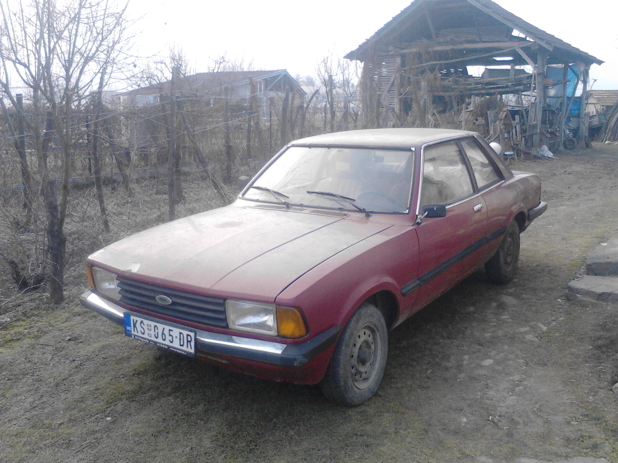

Igore kakve veze ima postavljena slika sa escortom xr3 cabrio verzijom i povišenim nivoom ulja?

slucajno sam greskom izbacio sliku,hteo sam sliku motora. nego pitanje nabiva mi benzin u ulje za nekih 200km digo na meracu 6mm nivo ulja i razredio ga,ulje je kao voda cim sam video odmah sam ga zamenio,sta li moze biti problem,auto sa ka glavom,inace ne dira antifriz na minus 15 na dodir kljuca pali ide kao raketa u prve tri potpisuje,a gura benzin u karter,sta da radim?
