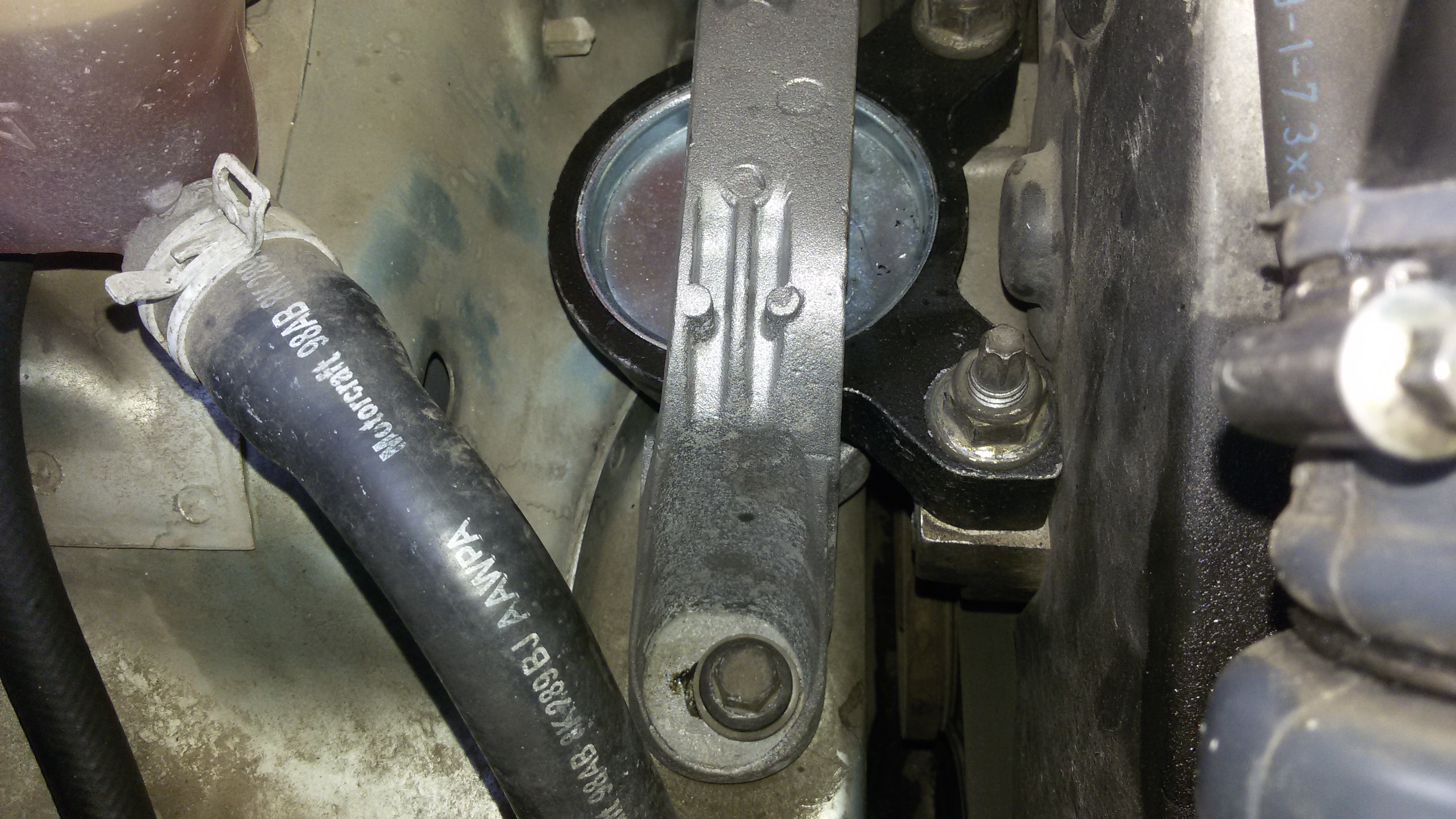

Pre dve godine sam menjao nosace motora, hidraulicni ispod posude za antifriz i kosku, stavljeni su Febi. Odnedavno mi se pojavila veca buka u kabini na niskim obrtajima, znaci i na leru i na kretanju, najizrazenije je na 1200 obrtaja. Bruji unutra. Nisam primetio da se ista trese i mi nesto vibrira, ali buke ima. Da li je opet do nosaca i da li je moguce da je Febi propao posle dve godine?

Malopre sam gledao, febi sam ugradio pre 2 godine i 20.000km. Kontam da mu je radni vek istekao :). Malo vibrira tabla ali buka je to sto me nervira, pogotovo je cujno na zadnjoj klubi... bruji. Moze li bese koska da stvara buku?

Zamenio sam nosac, nista nisam dobio, i dalje imam buku u kabini, ovaj stari nosac je bio u skroz Ok stanju. Proverili smo auspuh, sve je ok... Morace muzika na jace da se pusta :)

Imate li vi utisak kao i ja da meni nosac ne stoji kako treba?
