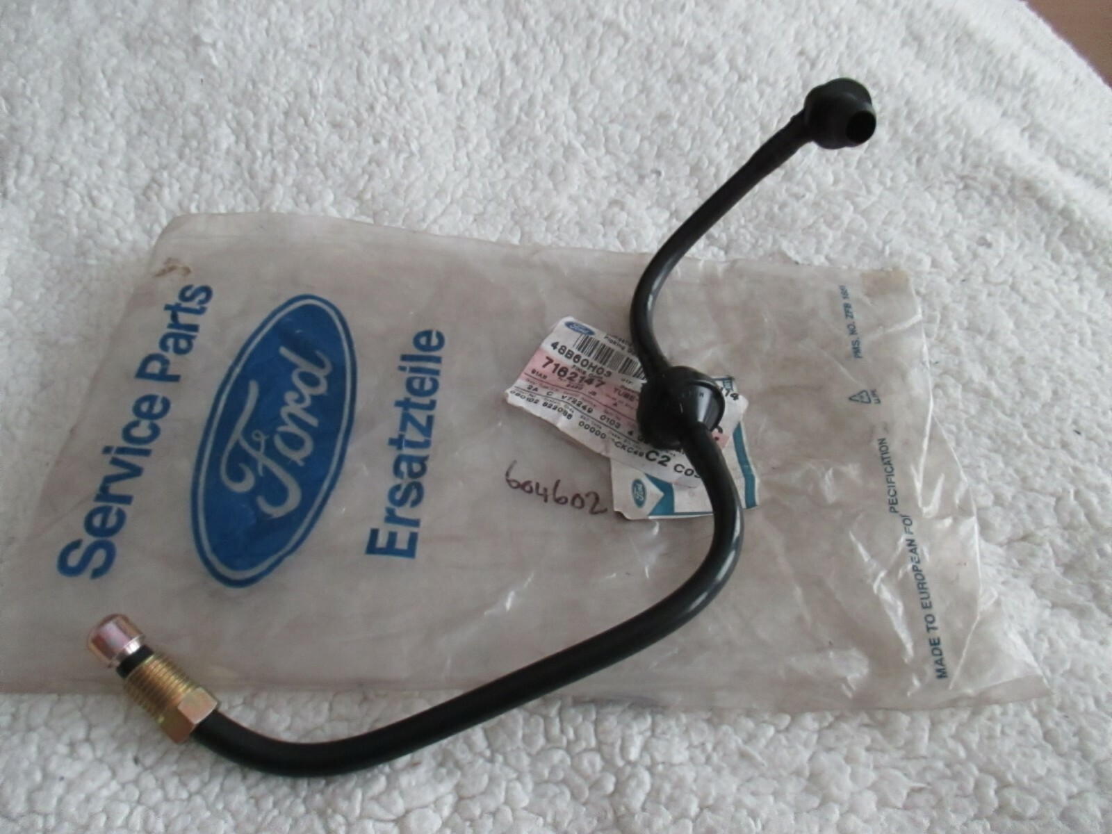

https://www.ebay.co.uk/itm/FORD-ESCORT- ... SwuXxc0xXB
cena je OK, šalje i kod nas, samo treba za fiestu mk4
... da tražim od ovlašćenog koštaće Sv. Petra kajgana a treba i da se čeka..
polovnih možda ima, ali koliko su bolja od mojeg ??
