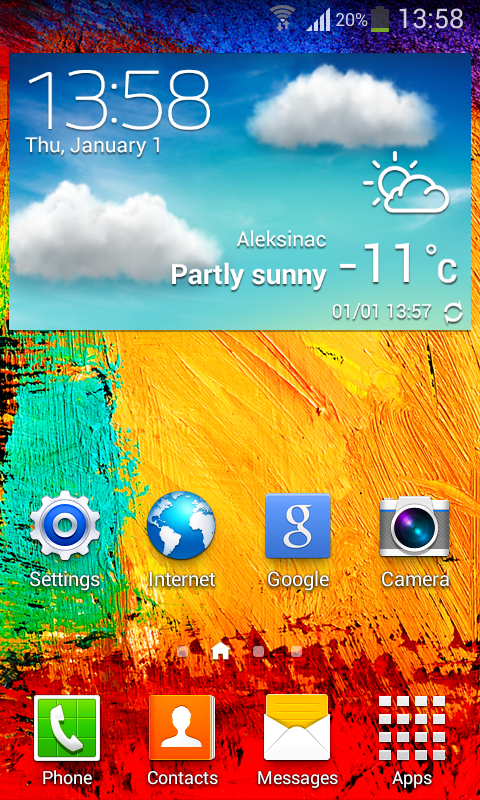

shix
Poruka: 342
Član foruma od: nedelja, 23. mar. 2014. u 18:44h
Lokacija: Aleksinac
Re: Prvo paljenje-zimski problem focus 1.8 tdci
Poruka od shix » četvrtak, 1. jan. 2015. u 15:07h
Ljudi mi se ne razumemo izgleda. Evo malopre sam snimao.Moj auto je uvek na otvorenom.Sad sam ga prvi put upalio od juce u 17 h. Jedno grejanje i start. Sa 2 ili 3 mi pali maltene na kljuc. Dakle evo mog auta sa starim accu, ne sredjivanim anlaserom,4 nova grejaca i jednim grejanjem na -11C :
