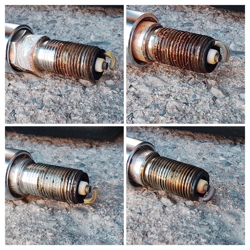

Skinuo svećice. Skoro su menjanje, pa rekoh da vidim šta imaju da kažu o dešavanjima u cilindrima..
Prva dva cilindra, baš su uhvatila tanku koroziju sa spoljne strane. Vidi se i po svećicama.
Druga dva su ok.
Elektrode na prve tri svećice su slične. Imaju neku zelenkastu patinu na onom kraku, ne znam kako se naziva. Kod četvrte je primetno crn i generalno drugačije izgleda u celosti.
Kada sam ih vraćao, pritegao sam nešto jače nego kada sam prošli put menjao. Kada sam ih skidao, kao da su sve bile labavije u odnosu na ono kako su bile pritegnute one sa kojima je stigao.

svećice su bez platne,konusne,i nema potrebe stezati ih "malo jače".stegnuti do kraja i još vrlo malo na osećaj.to je dovoljno ili dolazi do pucanja keramike.
pregledaj ove stvari što sam ih nabrojao za bogatu smešu pa se nadam da ćeš otkriti uzrok "System Too Rich Bank 1 i Bank 2"

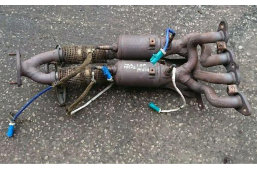

isto što i na v motorima.kod ovog motora pošto ima dva katalizatora,bank 1 je prvi i drugi cilindar, bank 2 je treći i četvrti cilindar.

Slika je sa neta. Ne mora da znači da je baš Focus u pitanju, ali mogu proveriti kada uskoro idem pod dizalicu.
Svakako - postoje i Bank 1 i Bank 2. I četiri O2 senzora (lambda sondi)..
I ako je suditi po slici, u grupi su prvi i četvrti, drugi i treći cilindar.
Za sada pratim rad i podatke u vožnji. I dalje istražujem.
