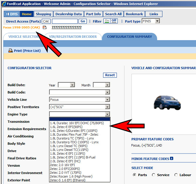

Kako nema?
Evo ga u TIS-u koji je sa kraja 2004 kad Mk2 jos nije postojao.
Evo ih par postova gore podaci za focusa iz istog tog TIS-a o temperaturama.
http://www.fordclubserbia.org/forum/vie ... ad#p452428

Markedjani je mislio da ne postoji 1.6 Zetec E u Focusu mk1, sto jeste tacno, nebitno sta pise u TISu ili gde vec :) 1.6 Zetec E se tih godina pravio (krajem 90ih), ali za Escorta/Mondea.

E jeb' ga. Neko je daklem bezveze, u fabricko servisno uputstvo, ubacio motor koji ne postoji, a uz to ga nude i ko rezervni deo:

Stvarno jeb'ga, greske se desavaju i Fordu. Javi se kad nadjes bas Focus sa tim motorom a ne katalog gde je Focus naveden sa tim motorom. Posto ja nisam uspeo i do sada sam video 0 Focusa sa tim motorom (zetec E 1.6) u Evropi, sumnjam da ih ima i preko, jedina varijanta koja znam da je razlicita od standardne 1.6 zetec-se (negde nosi i naziv zetec S) je motor na istoj bazi samo sa glavom od 8v (zetec rocam iz Brazila). Tako da cu verovati Ecat-u kad vidim taj motor u Focusu, do tada mislim da nema potrebe postavljati pitanje koji je 1.6 u focusu :)
