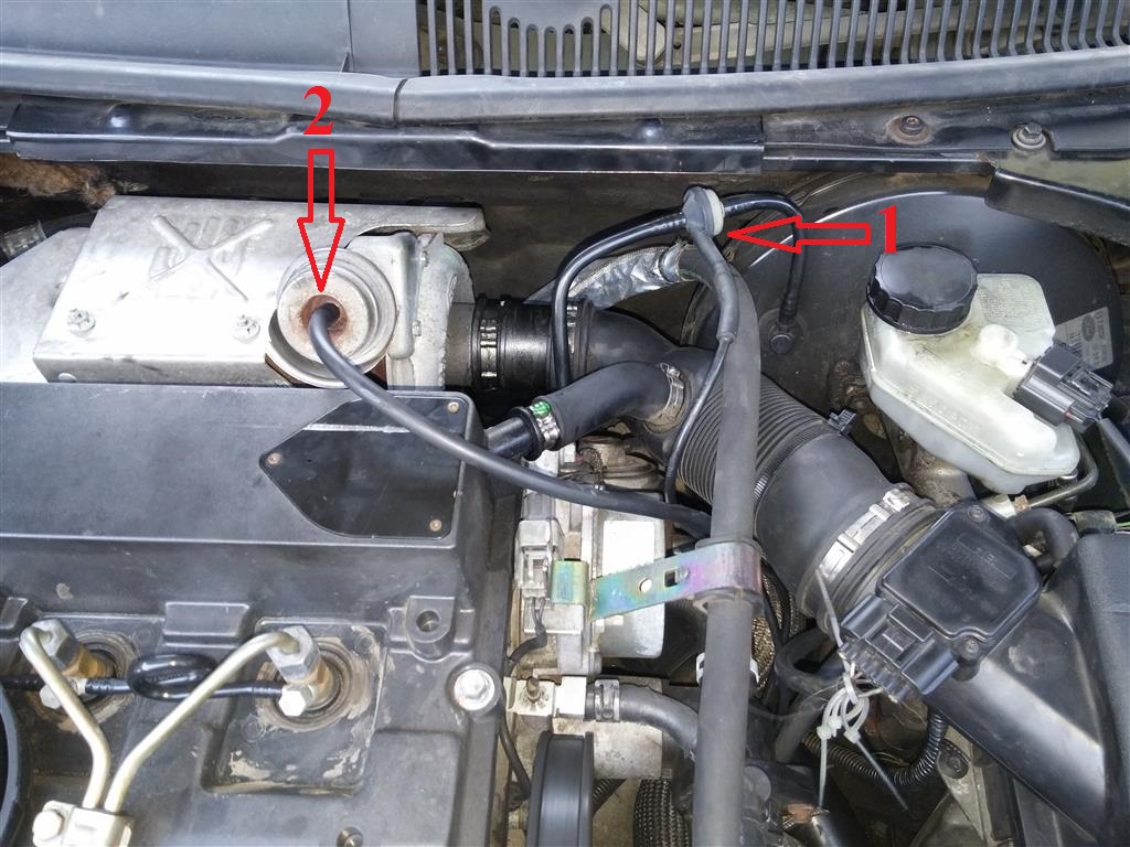

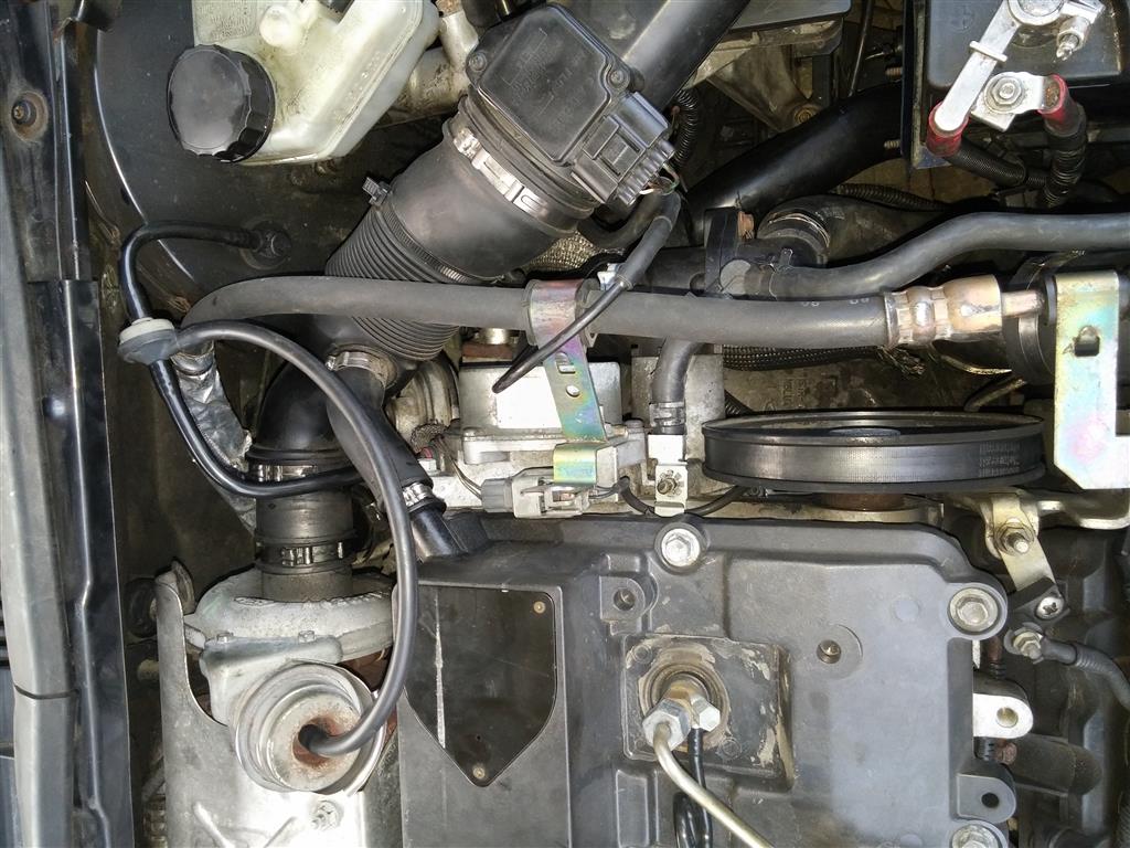

Ovako mi stoje crijava od vakuum, nisam ništa dirao, kada skinem crijevo koje ide na turbinu nema uopšte nikakvog signala niti vuče niti ispušta zrak, dakle nula samo je tu da kažem da ga ima.
Nakon te provjere uradio sam kako slijedi na ovoj slici 2.
Dakle premostio sam crijeva i gle čuda auto je vratio onu staru vuču :)
Sada pitanje za iskusne i koji se razumiju u mehaniku, smijem li to tako ostaviti ili bi trebao da vratim crijeva kako su bila?

Kod mene je kao na prvoj slici

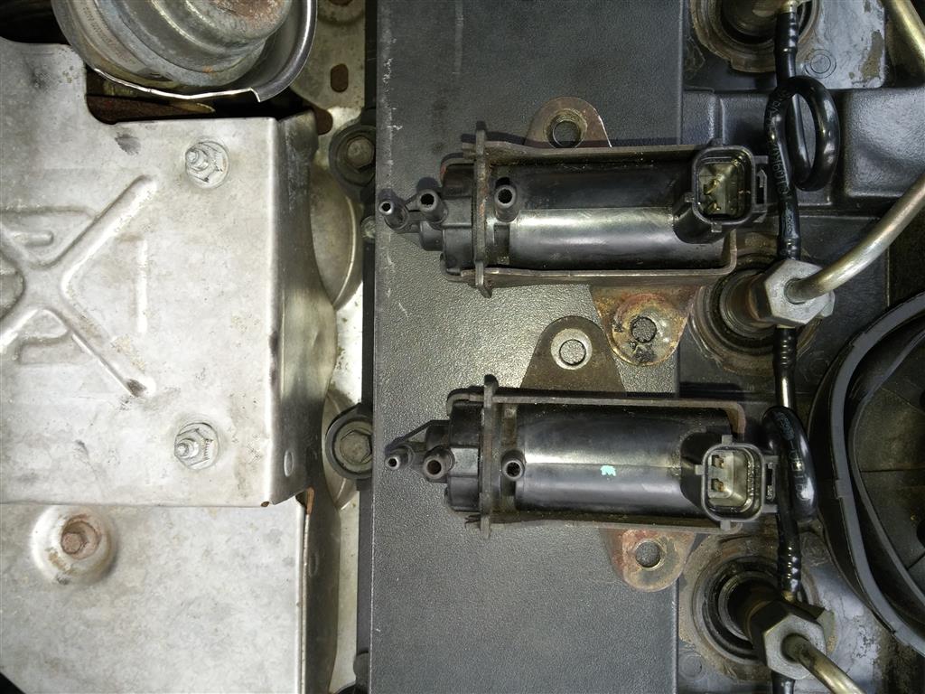

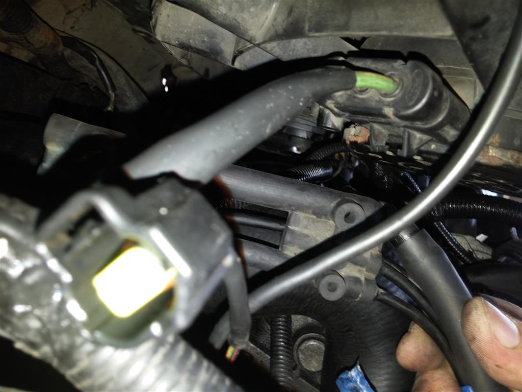

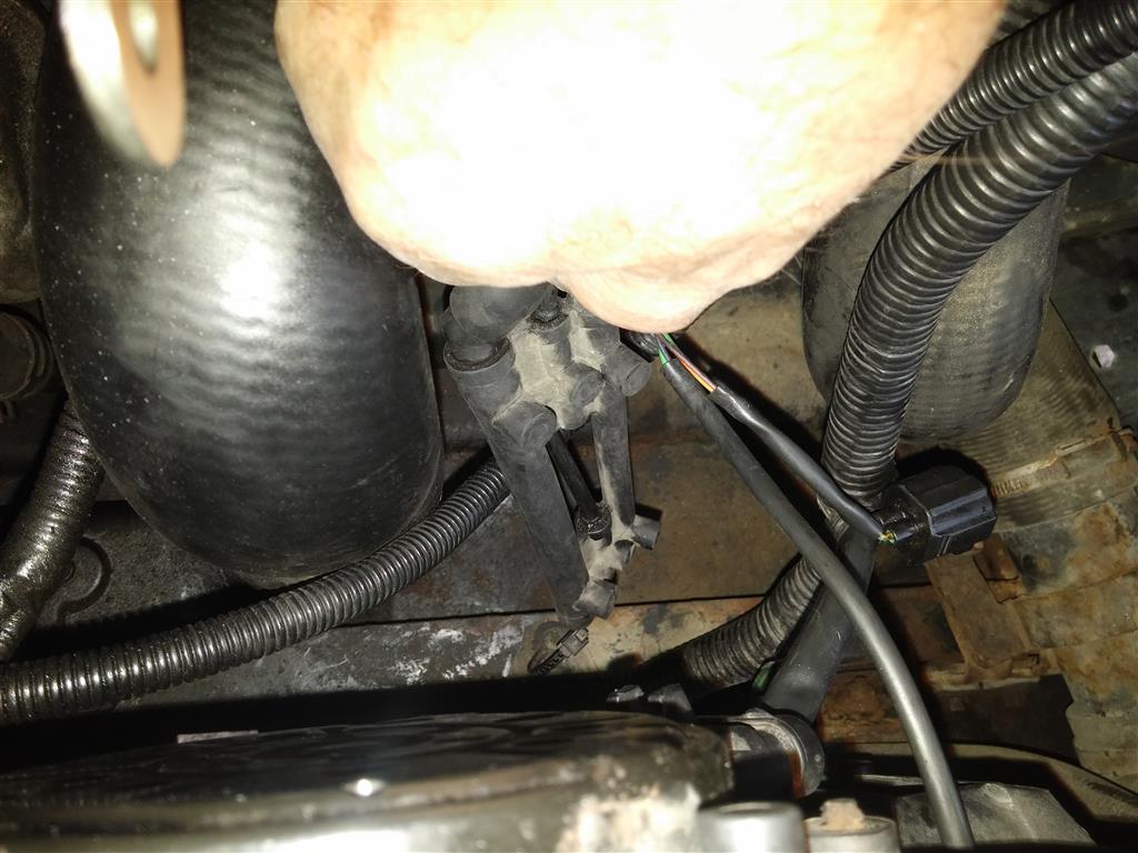

Još jedna stvarčica mi malo upala u oči i molio bih pomoć ako je neko imao nešto slično.
Dakle prateći kablove došao sam do vakuum ventila i tu nastaje problem. Naime imam dva vakuum ventila jedan spojen na kablove i prikopčan na struju,
dok je drugi samo spojen na struju i nisu ukopčana crijeva, ima 3 ulaza. Da li treba da budu 2 vakuum ventila i kako se prikopčavaju.
Imam 2 ulaza za ventile i 2 vakuum ventila i ne znam kako je pravilno spojiti. Evo ispod i slike da malo pogledate.

Poruka od acadimke » nedelja, 27. nov. 2016. u 20:20h
Jedan je od egr ventila a drugi od turbine.
Probaj da vratis creva na ventile, ne verujem da mozes da ubides naopacke zbog duzine samih creva.

Braćo forumaši pomagajte ako znate, provjerio crijeva sve ispravno, provjerio aktuator ispravan, nema nikakvih rupica na crijevima nigdje.
Spojim ventilod EGR-a i ventil od turbine, turbina radi (broj 2 na slici) ali mi se pojavljuje drugi problem, stvara mi pritisak u onom dijelu što ide crijevo za kočnice (broj 1 na slici).
Nabija mi neki pritisak i promjei zvuk, kada skinem crijevo izbije zrak i pođe normalno radit (br:1)i. Zna li iko šta bi to moglo biti, šta bi moglo izazvati taj problem?
