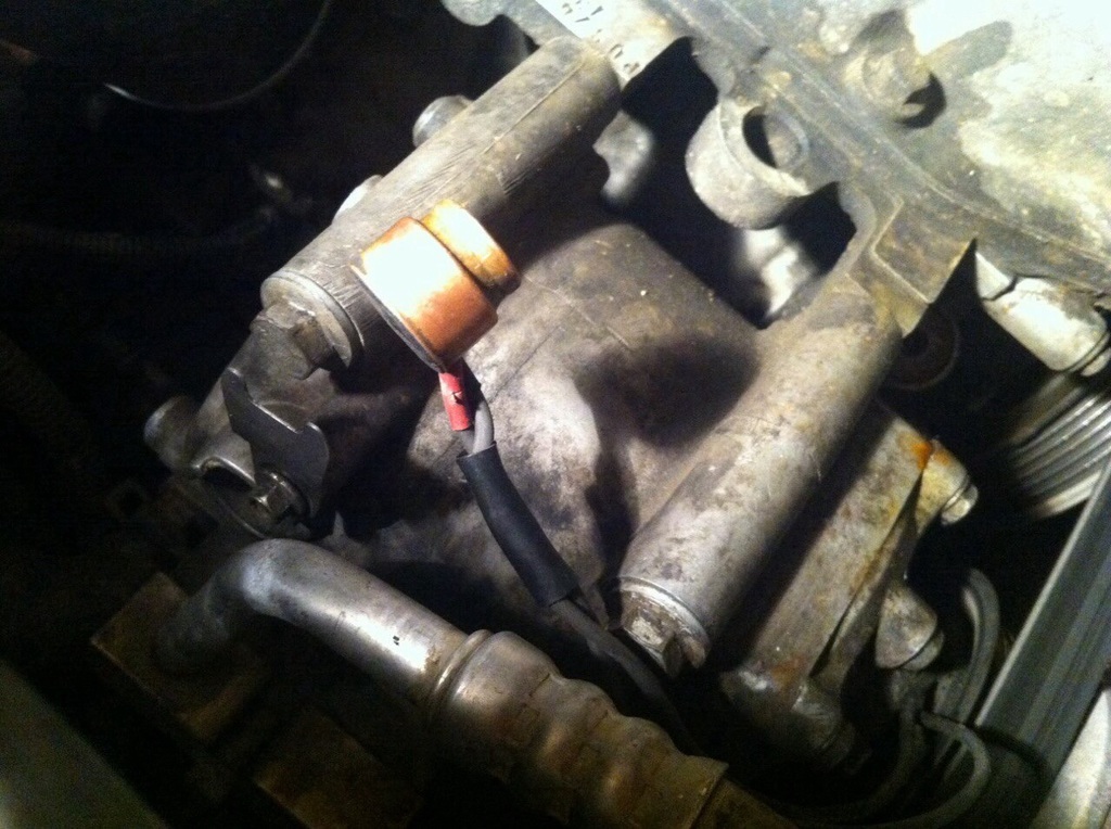

Pozdrav . Na mom fokusu 1.6 mk1 nece kompresor klime da startuje dok se ne spoje zice na jednom senzoru dali je to presostat senzor ne znam tacno postavicu sliku. Klima je dopunjena pre par dana kada se senzor spoji direktno kompresor ukljucuje i klima hladi . Ako neko zna da mi kaze koji je to senzor , dali se sme tako direktno prikljuciti , gde se moze kupiti .... Hvala unapred na odg. http://s2.postimg.cc/vuykte0s9/image.jpg
Ford Fokus 1.6 100 ks 2004 god
