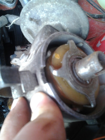

od Makaa » nedelja, 23. feb. 2014. u 15:04h
Kao sto vidite makao sam razvodnu kapu pa zatim rotor i imao sam sto da vidim kao sto vidite iskrivila su se ova zakrilca, nasao sam jedno parce metala bas malo unutar i to je uzrok sto su se iskrivila, e sad imam jedno pitanje moze li ovo da se kupi novo ova zvijezda sto li je to, da se promijeni da ne kupujem cijeli razvodnik??
U pitanju Ford Fiesta mk2 1.1 1988 benzinac

od zeteks » nedelja, 23. feb. 2014. u 20:16h
Moze. Probaj da ispravis predhodno. Vidjao sam na kupindu nov komplet za Boschove razvodnike. Sa sve gumicama, magnetom i jos stosta.
Mozada je manji seks da nadjes dobar a jeftin polovan razvodnik.
Na taj filc na osovini razvodnika svremena na vreme treba da se kapne 2-3 kapi ulja.

od 911s [SK] » nedelja, 23. feb. 2014. u 20:20h
Ako ne uspeš da popraviš javi, imam jedan razvodnik koji je u problemu sa magnetima ali ima tu zvezdu dobru, tako da ćeš moći da prepakuješ šta treba.

od Makaa » nedelja, 23. feb. 2014. u 20:23h
Unutra sam nasao malo parce metala ali bas malo, pa se zbog toga ovo iskrivilo vjerovatno, probacu da isparavim pa javljam jer mi se ne kupuje ovo sve novo, nece to nista smetat da ispravim jel?

od van » nedelja, 23. feb. 2014. u 21:06h
Исправи то и провери да не качи у тај крст што се не помера . Зазор треба да је минималан , али не сме да качи .

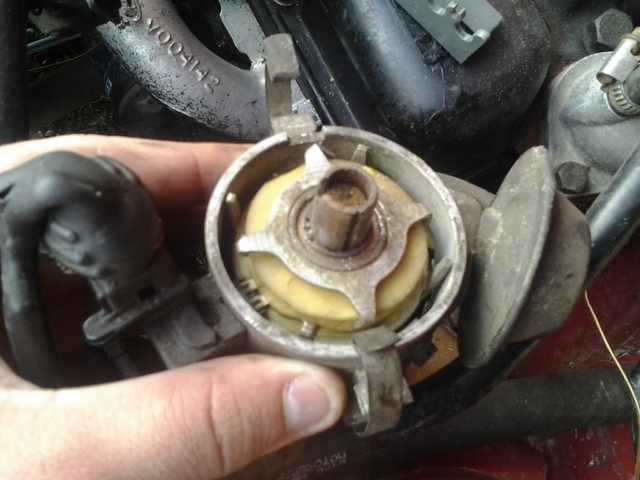

Poruka
od Makaa » ponedeljak, 24. feb. 2014. u 11:03h
Evo sam ispravio ova krilca i ne diraju se sa ovim krsticem u na taj flic stavio malo ulja i vratio ali ne baca varnicu na kabl od bobine, i na svecice ne znam sto cu da radim vise, ima li ko kakav predlog??

od van » utorak, 25. feb. 2014. u 12:17h
Тај крстна ротору и на статору треба малтене да се закаче када прелазе један поред другог . На тај начин се индукује ел . импулс који комутатор појача и окине бобину .
Комутатор прекида масу ( -) , 12 волти треба да јр присутно на једном крају бобине када даш контак .
Провери и каблове од разводника до комутатора .

od Makaa » utorak, 25. feb. 2014. u 21:10h
Bio sam kod majstora danas jer sam makao cijeli razvodnik a nisam znao kako da ga vratim sve mi je nastelovao pali kao puska, hvala ljudi!
