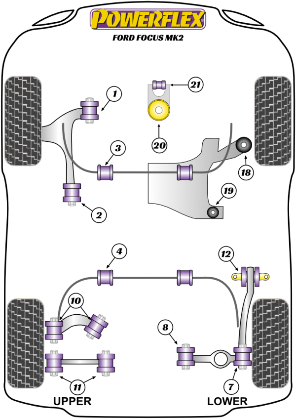

Koji sileni bi od ovih bili glavni, posebno na zadnjem trapu?
https://www.powerflex.co.uk/resize_imag ... .jpg&w=600
- Poruka: 10015
Re: Poliuretan
12
Ja bi uzeo 12,1 i 2
Ja bi uzeo 12,1 i 2

Ја бих прескочио 2 , 12 јер су они за подужне силе и 20 јер је то носач мењача доњи . Ови силент блокови служе да када налетиш на нешто точком , да точак може да се мрдне мало подужно и да амортизује ударац , да се не пренесе у кабину . Ако је и ту полуиретан , свака рупица на путу има да се осећа као ударац-вибрација у кабини , поготову назад ,јер је дирекно качење на каросерију.

Pre 20tak dana sam na moj audi monitrao prednje i zadnje powerflex silen blokove. Na slici gore kod tebe to bi na prednjem trapu bili 1-2 i na zadnjem 7-8.
