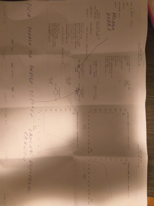

Ko sto kaze naslov na tehnickom danas da proverimo kocnice, kad ono zadnji tockovi slabo koce kad se pritisne pedala kocnice, dok kad se vuce rucna koce odlicno. Koliko se secam sila na tehnickom je bila 1.0 za oba zadnja tocka sa pritisnutom pedalom do kraja, dok je sa rucnom, ako se ne varam bila 1.6 i auto je izbacen iz valjaka sa rucnom. Da li fiesta ima peti kocioni cilindar pa da se tamo steluje sila zadnjih kocnica? Ako nema ima li ko ideju sta moze biti uzrok?
Inace u voznji auto koci odlicno i nema nikakvih problema.
Pozadi su dobosi a fiesta je '02 1.6 benzinac

Ja sad dosao sa tehnickog i nisam prosao iz istog razloga.
Isti auto.

Kaze prednji koce bas kako treba, al zadnji nikako...on koci normalno u voznji...reko cisto da pitam sta je bilo kod vidovca pa da odmah na to idem...
Na escortu 4 smo par puta te cilindre mjenjali.

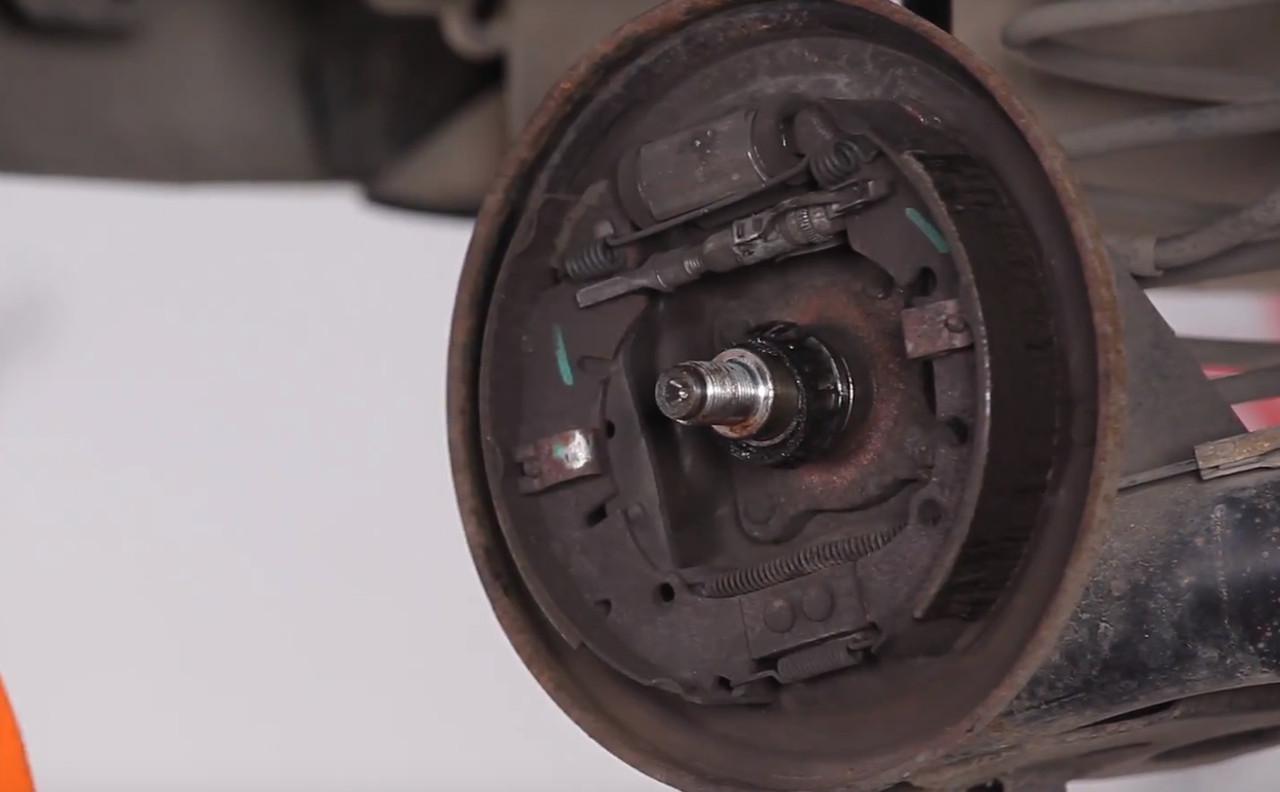

Ma nek zamjeni i cilindre kad vec skida, nije to skupo. Sta je problem sa lezajem kod skidanja?
Послато са SM-A605FN уз помоћ Тапатока
- FiestaBG87
- Poruka: 5869
Re: Fiesta mk5 zadnji tockovi slabo koce
lezaj ko lezaj, prsten ostane na osovini a kuglice ispadnu,
- DzoniPv
- Poruka: 1433
- Lokacija: Podgorica
To je ovo na slici. Ako se raspane zamjenicemo i njega, sta cu.
