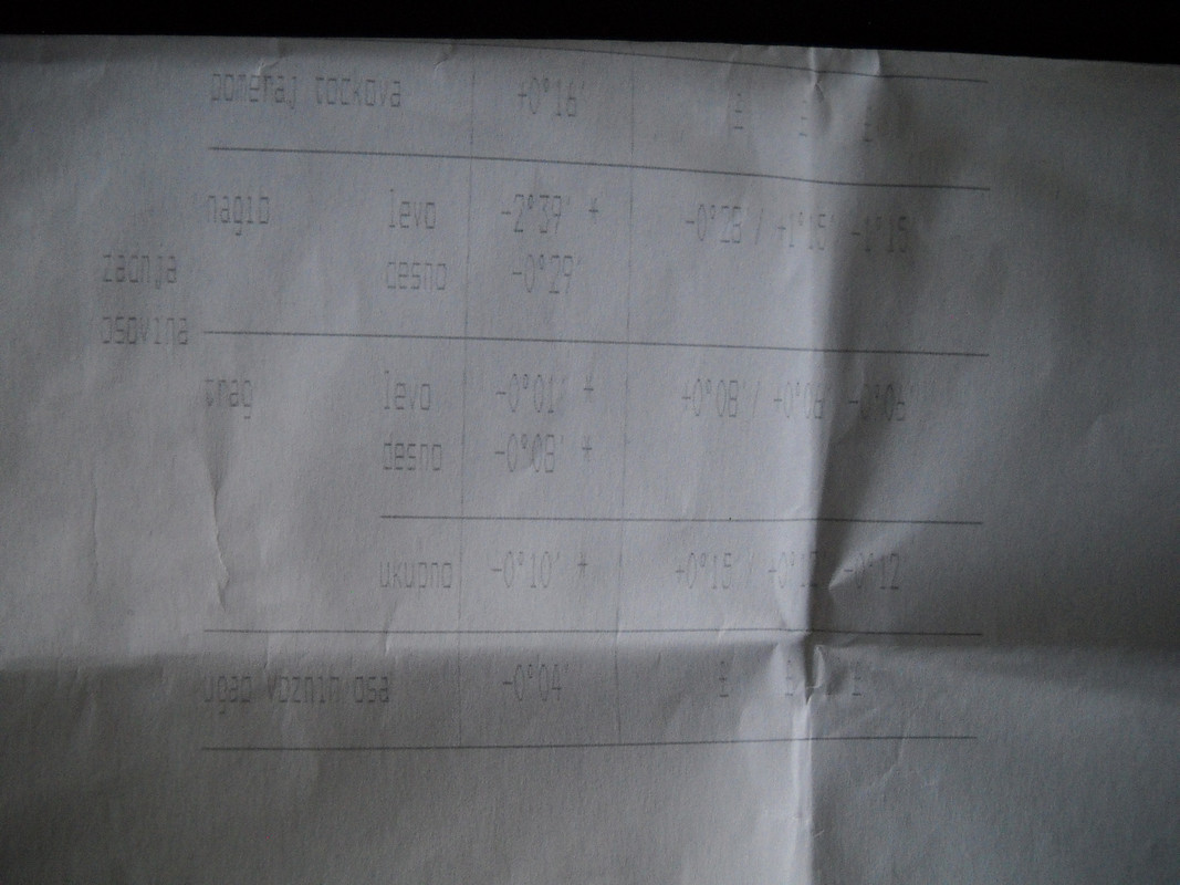

Narano,zaboravih.Ford focus karavan,2002.Zanima me taj nagib zadnjeg tocka,koliko je to van tolerancije.Koliko je uopste los zadnji trap po ovj slici.Zbog cega moze da se javi toliki minus?

najverovatnije ti je kriva viljuška.
Dobro je krivo... ne možeš prednji trap da ucentriraš sa tako lošim zadnjim trapom.

mislis na viljusku gde opruga ide?

Па оба нагиба су шантава . Један еј велики а други је мали .
Провери силент блокове свих спона на задњој осовини . Поготову виључке где иде опруга и горње споне , јер су оне најодговорније за нагиб точка

A jel su te gornje spone...ona ravna i ona zakrivljena?I od oka se vidi da krivo stoji ali gumu podjednako trosi.

Горња спона је закривљена , доња је виљушка , а предња држи правац точка . И на крају је ту " сечиво" које стоји подужно и преноси кочиону силу на каросерију

Ako moze neko da objasni sta je sta i funkciju..sta drzi pravac tocka,sta nagib..
