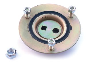

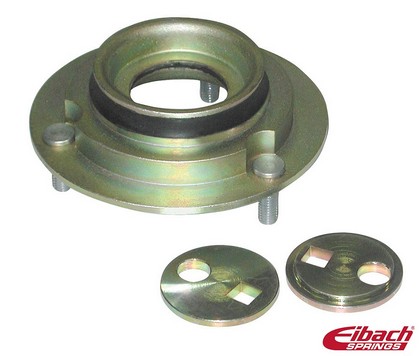

Opcija broj 2: Camber plates
Ovo su zapravo solje amortizera koje mogu da se steluju. Idu od najjednostavnijih, do vise komplikovanih, gde mozete da stelujete ugao amortizera kako vam dune.
Meni interesantna opcija je sledeca:
Znaci treba mi samo da dobijem ovaj hod, gde amortizer moze da ide vise ka krilu ili motornom prostoru i da tako kontrolisem + i - na tockovima.
Jedan video i o tome...
Velika mana ovoga je sto se takodje tesko nalazi kod nas, a preko su poprilicno skupe. Neka moja opcija za ovo bi bila da to napravim kod strugara, ali ne vidim nacin kako da resimo kacenje samog amortizera za ovu pokretnu plocu.
Jos jedan primer podesivih ploca je ovo, s tim sto mi apsolutno nije jasno kako ovo radi...

Та плочица са слике ради тако што је ексцентрична рупа и окрећеш је и помераш растојање ,тј. нагиб

Nekako sam vise da za ove stelujuce solje iako je komplikovanije za napraviti. Muci me kako da mu objasnim da napravi kacenje za amort, i na sta ce to opruge da lezu ispod a da mogu da se vrte pri motanju.

Како да објасниш мајстору ? Треба да имаш цео склоп шоље , да анализираш шта је погодно за модификацију а шта не .

E bas zbog takvih stvari bih radije napravio te nove solje. Pritom stelovanje posle bude duplo lakse. Otvoris haubu popustis par srafova, stegnes i to je to. Sve po potrebi. Nazad necu sebi da pravim posao, kupicu dva ekscentricna, stavicu ih na spoju gornje uporne i trebalo bi da dobijem stelovanje od +2 stepena, mozda i jace, sto mi je sasvim dovoljno.

Taman nasli coveka koji bi za kol'ko tol'ko ok cifru napravio ove "pokretne solje", kad ono prc. Srusilo nam se sve kad smo samo pogledali precnik otvora na kosu...
Dobio bi daj Boze pola stepena.
Ponovo lupaj glavom o sto i dodjemo do zakljucka da bi to moglo jedino kad bi se pokretna ploca spustila nize, da ne izlazi gore na kos. Problem su oni srafovi za podesavanje, kako im prici onda..? Ovo je izgleda jedini nacin.
Camber and caster plate bas za Focusa Mk1
I klip...
Sto ce reci, mora sve da se spusti nize, i da se dve ploce kontrolisu istim srafovima. Dobio bih na visini auta 1-2cm ali bih to popeglao na gewindama. Kako ce to da se uklopi sve sa fabickom soljom, jos ne znamo...
