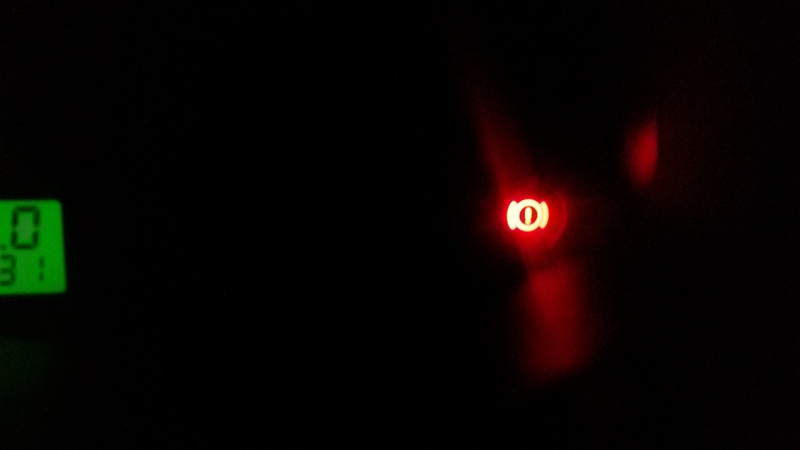

shakalkv
Poruka: 878
Re: zamena diskova?
Poruka od shakalkv » ponedeljak, 16. maj 2016. u 09:25h

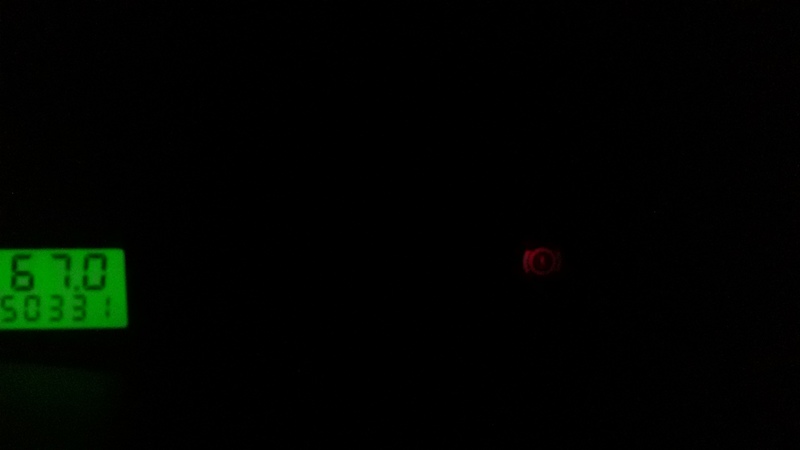

Evo moj problem i dalje traje, vidi se na slici da lampica svetli i nakon spusanja rucne. Sta mi je ciniti? Napominjem da sam nakon zamene kocionog ulja jednom otvarao posudu za ulje da vidim koliko istog ima, i od tada sam uocio da ovo svetlucka. Ili je neki kvar?

Re: zamena diskova?
Poruka od mbole » ponedeljak, 16. maj 2016. u 09:36h
Da nemas neke stroke ili tako neceg na plovku u posudi sa kocionom tecnoscu pa da plovak glavi?
Ili lose kontakte na njemu.

Re: zamena diskova?
Poruka od Vlada pop » ponedeljak, 16. maj 2016. u 11:09h
Ili mozda kod same rucice rucne u kabini.

Re: zamena diskova?
Poruka od shakalkv » ponedeljak, 16. maj 2016. u 12:41h
Rucica rucne ima onaj slobodan hod. Cim je malo podignem i ona ne uhvati ni jedan zub. Vec tada zasija lampica u punom sjaju na tabli...
Poruka: 15213
Re: zamena diskova?
Poruka od mbole » ponedeljak, 16. maj 2016. u 13:58h
To tako i treba.

Sad sam otvarao posudu za kocionu tecnost i ona je puna do maksimu, skoro pa preliva. Ona kugla (valjda senzor) u cevi se slobodno krece. Ono sto mene buni je onaj konektor sa tri pipka na posudi, razdzekovao sam ga i on je ceo unutra mastan od ulja... Cistio sam koliko sam mogao ali je jos uvek mastan.

Koliko se secam na toj posudi postoji i linija MAX.
Gledas da kad je sve zatvoreno (to jest plovak unutra), ulje ne bude preko MAX linije.

Odmalio sam jedno 50tak ml tecnosti. Spao je nivo ali lampica i dalje svetli. Da jos odmalim?

Možeš da vadiš tako dok ne izvadiš svo ulje. Tebi je problem da kontakte osušiš od tog suvišnog ulja koje je zamastilo i prespajalo na konektoru.
I izvadi dok ne bude na max.

Imao sam vrlo sličan problem pre par meseci, primećen posle vožnje po nekoj nenormalnoj kišurnjači. Sve drugo normalno, ostao je jedino plovak kao mogući izvor problema, iako nominalno taj deo nije bio mokar (mada je bio zamašćen). Probao sam kontakt sprej, WD40... bez rezultata. Na kraju je ostalo da se prati situacija. Prosušio sam konektor kompresorom, auto je proveo dan na suncu (ništa specijalno, tamo gde i inače parkiram dok sam na poslu)... i problem je nestao sam od sebe tokom tih 24h, i od tad se nije ponovio.
Pošto je bilo masnoće u u konektoru plovka, pretpostavljam da se u kombinaciji sa vlagom stvorila emulzija koja je provodila dovoljno struje da sijalica tinja. Koji je korak bio konkretno najdelotvorniji - ne znam, ali iz tog iskustva cenim da su gore navedeni saveti sasvim na mestu.

Poruka od shakalkv » sreda, 15. jun 2016. u 23:03h
Sad imam malo vremena da se pozabavim sa sijalicom koja i dalje tinja u mraku. Nivo tecnosti sam sveo na razumnu meru, na sredinu izmedju min i max. Sa cim da probam da ocistim zamascene konektore? Ona tri pina sam nekako i ocistio, ali ona zenski dzek ne mogu jer su uzane rupe.
Re: zamena diskova?
Poruka od 911s [SK] » četvrtak, 16. jun 2016. u 00:57h
Odmašćivačem u spreju (brake cleaner).
shakalkv
Poruka: 878
Re: zamena diskova?
Poruka od shakalkv » utorak, 21. jun 2016. u 20:16h
WD 40 je resio stvar. Sada je sve ok.
